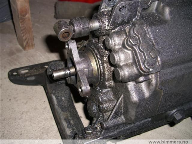

Trenger råd/tips ang girkasse og mellomaksel
På min girkasse så må jeg skifte den akselen som går utfra girkassa som man setter på hardyen, hvilket verktøy må jeg ha? Vanskelig jobb? Takk for all svar jeg kan få :)

Men det går ikke ann og bruke pipe pga den blir for kort sånn at "aksel stanga" prøver og gå igjennom pipa.. men det går heller ikke pga stanga er for tykk.. men da går det evt med fast nøkler :)

du må ha lang pipe... går ikke med fast nøkkel, husk å ta av den låse skiva som sitter ufor mutteren...
på mine kasser har eg brukt å kappet av tappen som stikker ut slik at eg kan bruke vanlig pipe..
Kutte av den tappen? Hva gjør den tappen egentlig? For jeg må bytte over fra den store til den lille hardyen
den gjør egentlig ikke noe... det finnes å 2 forskjellige størelser på utgående aksling fra kassen, ofte har di kassene med liten flens til hardyen tynn aksling, å den med stor flens tykk aksling..
Okei :) pga jeg har satt på en annen kasse på bimmern og den hadde stor flens :/ så jeg må bytte over flensen :P men er det ganske plugg and play når jeg skal sette det sammen?:) takk for alle svar jeg har fått :)
Når du skal sette den lille flensen på den andre kassa, må du bruke mutteren som hører til den lille flensen. Denne er M20 men kassa er M22, det du gjør da er å gjenge den opp fra M20 til M22. Mutteren som er til den store flensen passer ikke inni senter på den lille flensen. I tillegg må du lage deg en spacer på 5mm pga litt forskjellig offsett på flensene. Denne skal ligge mellom mutter og flens.

Får ikke av den dritt mutteren... prøvd 27 men det blir for lite og 28 blir for tykk til og komme til mutteren.. noen som har noe flere tips?:) 30mm blir alt for tykt og stor :s evt om noen har en mellomaksel til meg med stor flens som passer til stor hardy :)
