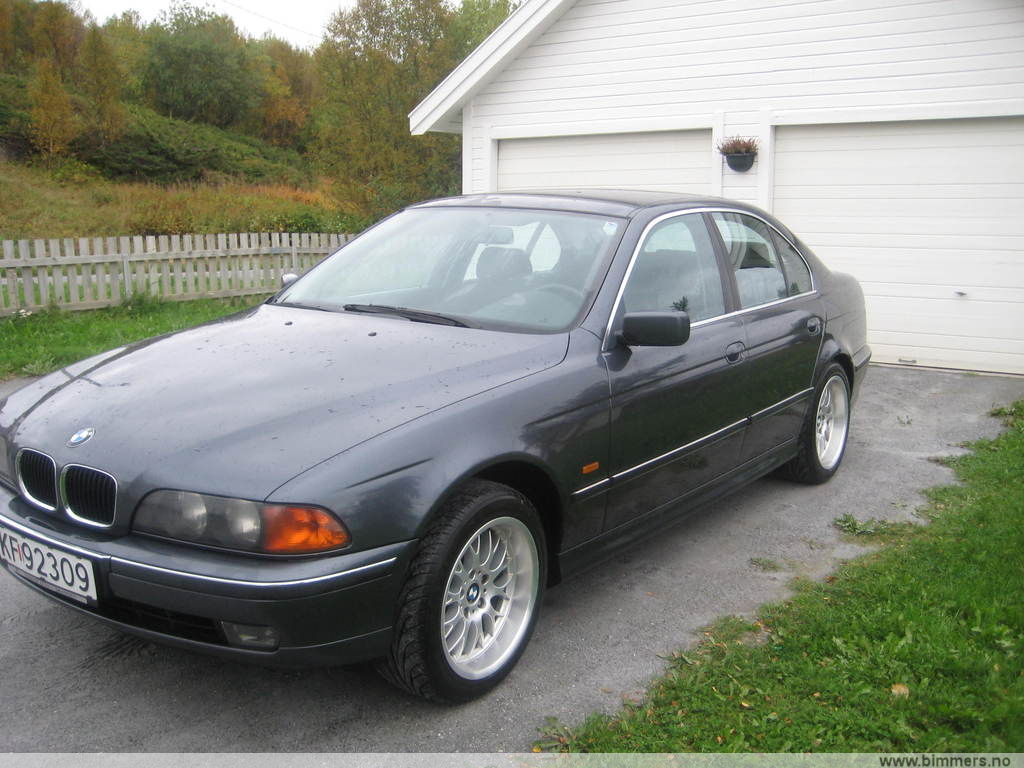

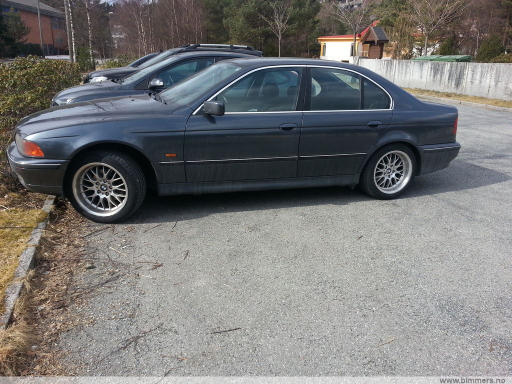

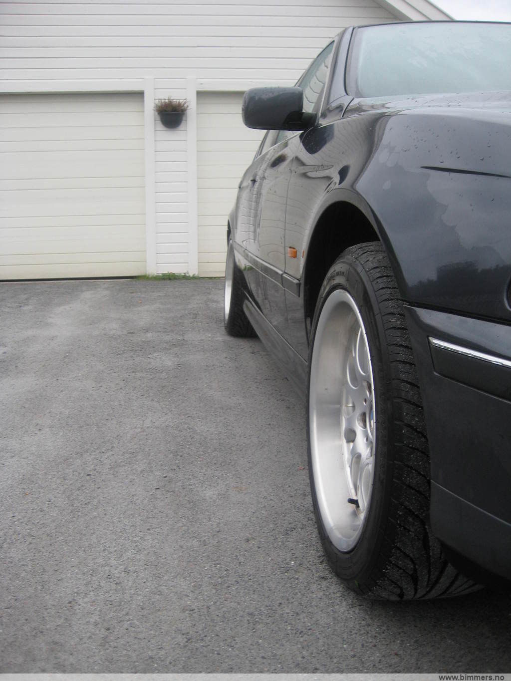

Kjøpte meg e39 for knappe 2 år siden. Og helt siden da har jeg følt at den er veldig høy framme. Noen sjanse for at det en eller annen gang er byttet til feil fjærer og/eller dempere? Eller var den så høy original? Er eneste løsning senkesett? Noen som har erfaring?
Ser rimelig greit ut det der. En kompis sin sedan er nok like høy foran vil jeg tro.
