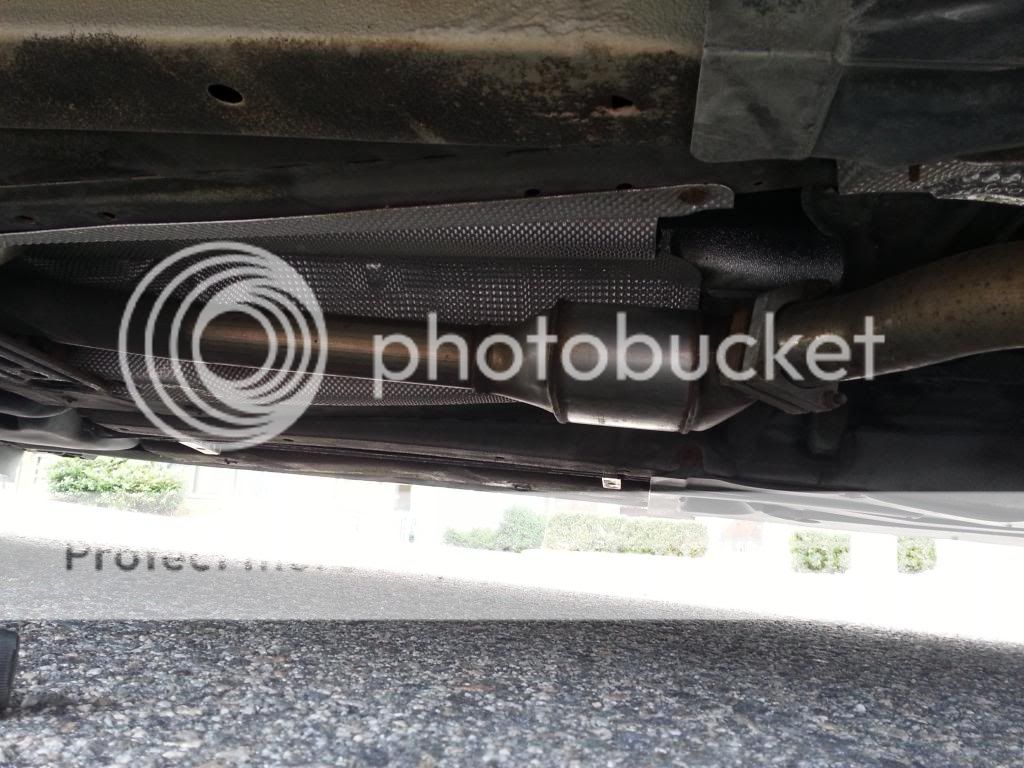

Ha? :P det vil vell ikke bråke alt formye? Her et bilde.
ser inget bilde jeg :D
Arhh, Her: 2013-04-21182941_zpsc973b212.jpg
En bekjent mente dette var en trykk måler? Eller noe i den duren?
Viss det er en måler og ikke bare en vanlig lyddemper, så ville jeg trodd det gikk et stikk/ledninger ut ifra den. Har du sitt på det?

Hehe jepp! Viss bilen ikke er senket og du står på en flate så er det nok bare til å legge seg ned å ta med en lykt, så ser du det nok :-)
