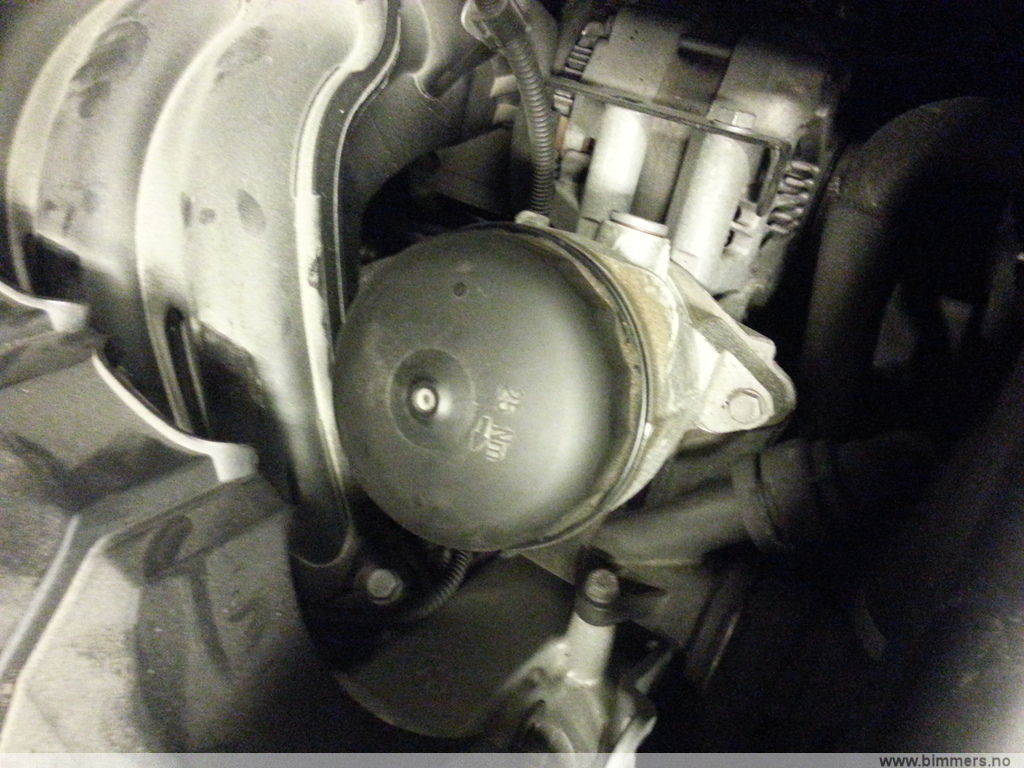

Holder på med oljeskift på en 116i, men får ikke av lokket til oljefilteret :evil: Har sett på nettet at mange lokk har en 6-kant på toppen som man kan bruke en pipenøkkel på, men dette lokket har ikke det.. Ser ut som om man bare skal bruke håndkraft for å få den av, og det står 25Nm og pil retning med klokken på toppen. 25Nm er ikke mye, så vidt jeg har forstått, så at det ikke er mulig skru det av for hånd syns jeg er rart. Sist oljeskift var hos forhandler.
Bilde av lokket:
Noen som har tips? :?
Sikkert dumt å komme med, men for å få filterhuset av så må du vri lokket mot klokka, motsatt vei som pila viser. Ei oljefilter reim / tang så går det greit å få løsnet lokket....
Skrur mot klokka ja ;) Mente at det med 25nm og pilen er hvor hardt den skal skrus til, og hvis den skal være skrudd fast med 25Nm så skal det 25Nm pluss et par nm ekstra for å få den løs..
Blir vel ut å ha seg et sånt verktøy i morgen tidlig da.
Takk for svar!
Det krever ofte mer enn 25nm for å få den løs fordi desse koppene suger seg fast. I tillegg har varmevariasjoner gjort at oringen har tørket litt ut noe som gir mer friksjon.
Sist men ikke minst kan jeg garantere at ingen bruker noe verktøy for å dra moment på denne koppen. Derfor er de fleste overtightet. Du klarer en del over 25nm for hånd.

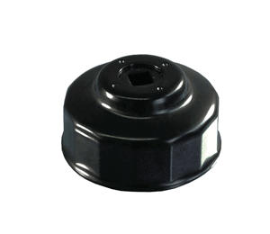

Har egen pipe for dette jeg :D
Tar noe jævlig med plass å ha piper i sliker størrelser da :D
Ta en tur innom biltema, rundt 49 kroner for et universalverktøy for oljefilterhus.

Var på biltema å fikk tak i ei tang, så det gikk bra nå :) takk for hjelp!
har iallefall metallpiper for filterhus i slike størrelser.
Når jeg sier pipe så mener jeg ikke en massiv metallpipe slik som brukes på hjulbolter, men en litt tynnere type i metall/alu.
Men ja... de tar plass :D har vel 20-30 stykk totalt etter diverse oljeskift fra diverse biler.
ser noenlunde slik ut: 65.gif
