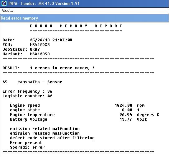

Fikk denne når jeg leste av feilminnet med INPA idag. Sjekket kun minnet relatert til motoren. Er det noe dere har sett før? Kan man bombastisk slå fast at jeg bør bytte kamsensor, og så vil det løse seg, eller kan det være andre feilkilder som fører til at man får denne?

Jo mer jeg leser om dette på bimmers og andre forum, jo mer sannsynlig høres det ut som at det er kamsensoren som er i ferd med å takke for seg ja. Virker som om f.eks. veiv-sensoren har mer dramatiske symptomer (vanskelig å starte, motor som kutter osv...).
Joda, INPA klarer å skille dette, da det er motorstyring som lagrer feilkoder og ikke INPA.
Men uansett så er kam/veiv sensor svært vanlig at går i stykker på pre-facelift, så på ingen måte ukjent.
skifte sensor og du får nok en annerledes bil.
Da er kamaksel-sensor byttet, feilminnet er slettet, jeg har brukt bilen i 2 dager og feilkoden har ikke kommet tilbake igjen. Så da antar jeg at saken er løst.
Jeg merker forøvrig lite/ingen forskjell fra før byttet, mulig at motoren faller til ro på tomgangsturtall på en penere måte enn før men det blir nesten bare synsing fra min side. Antar jeg merker så lite til det fordi jeg oppdaget feilkoden på et tidlig stadie før sensoren konket helt? (jeg leser av feilminnet på bilen ganske ofte...)
Og ja, jeg kjøpte selvfølgelig en original sensor :)
Det høres korrekt ut, slik du sier. En kompis av meg hadde egentlig samme problemet, den ble verre og verre over tid.
Den ble ikke helt dårlig med en gang.
