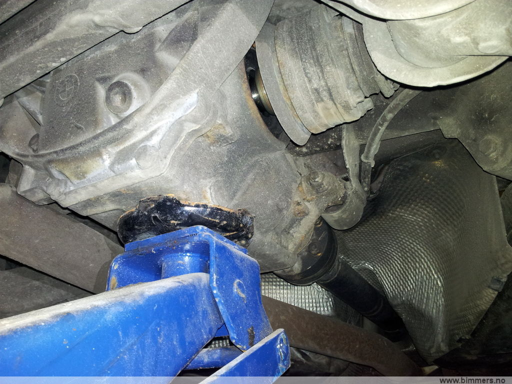

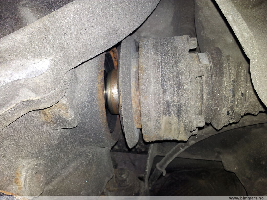

Etter litt kikking under bilen fant jeg ut at eine stikkakslingen hadde hoppet ut fra senterdiffen. Den sto kanskje 2-3 cm ut av.

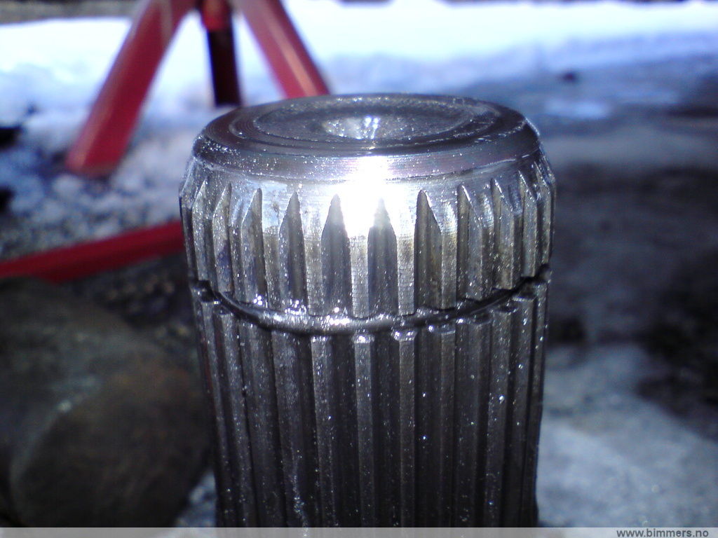

Jeg bytta låseringen på denne, for og være sikker på at den satt skikkelig. Etter det puttet jeg den inn og slo den på plass (krever litt kraft for og trykke den inn igjen før den glipper over låseringen)
og monterte akslingen igjen. Har virket fint nå i snart 1.5 år. :)
Fant et par andre som hadde opplevd lignende på andre forum rundt i verden, ingen spesiell grunn til det, er vist slikt som kan skje av og til. :)

Her er et par bilder:
Kan værtfall være en ting og sjekke :)
