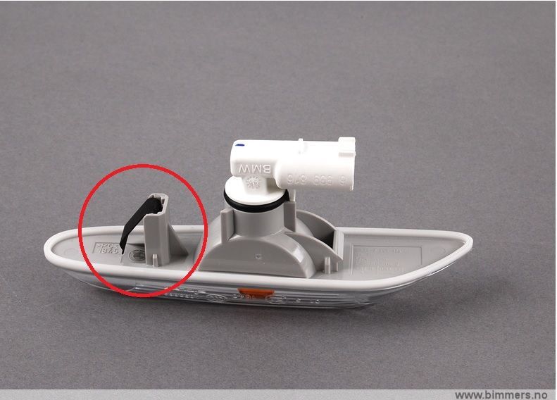

vasket min nyinnkjøpte (brukt..) e92 2010 mod lci i går kveld for første gang. Da jeg dro svampen over høyre sideblinklys (altså det blinklyset på siden av bilen..) la jeg merke til at denne var helt løs. Det var veldig enkelt å ta hele blinklyset ut slik at den hang i ledningen langsmed siden av bilen. Hvordan fester jeg dette lyset igjen?
Jeg har forsøkt å stikke det inn, og dra det fremover, uten hell. Det ser ikke ut som det er noe som er knekt. På innsiden ser jeg en slags U-klemme, ser hel og pen ut. Men jeg får altså ikke festet lyset igjen. Hva kan jeg forsøke?

Jeg ser ingen U-klemme henge fast i dette blinklyset i denne videoen? Det ser forøvrig akkurat likt ut når jeg tar ut mitt blinklys, men jeg får ikke dyttet blinklyset mot frontlyktene når det er i sporet sitt.. Det går liksom ikke an, og lyset kan enkelt dras ut igjen..
aha! Da er det denne som har falt av.. mitt blinklys er helt likt, MINUS den sorte. Den grå "brønnen" til denne sorte klipsen er der, og ser ikke ut til å være skadet.. Kanskje klipsen har falt av og ligger "inni" bilen mellom lakken og karosseriet et sted... Merkelig... Takk for god hjelp!

Du får nok ikke tak i dette klipset. Gå på ebay og kjøp billigeste blinklyset du finner til e46/e90/e92 og ta klipset fra denne lykten over på den originale. Eller bestill noen tøffe med sota glass :)
Takk for tips =) Liker slik det er originalt, så prøver vel i første omgang å sette over klipset, evt. kjøpe nytt orig.
