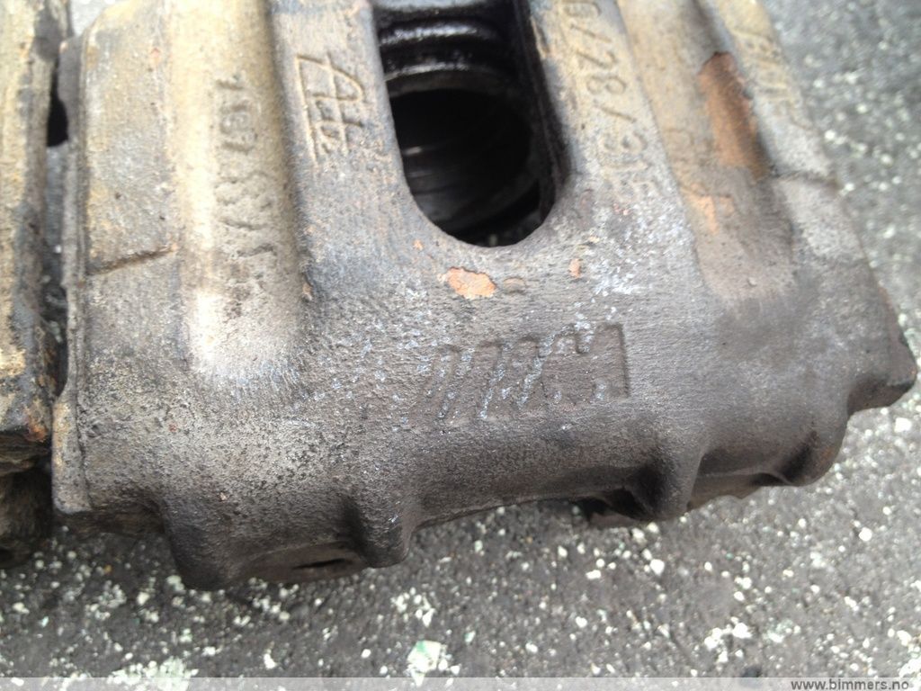

kliffen Skrevet Juni 15, 2013 Skrevet Juni 15, 2013 Hei! Dreiv å skiftet skiver å klosser forann på bilen i dag. Når jeg presset inn stempelet på kalipperet pipla det ut en ganske anstendig mengde med bremseveske fra stempelet på kalipperet. Oioi. Regner med dette skyldes den pakningen rundt stempelet? Noen som vet om dette er noe jeg kan fikse selv? Finnes det ett "rebuild kit" enkelt å greit? Videre så sjekket jeg realOEM for å finne delenr på kalipperet. Ifølge realOEM er delenr 34111160940. Men på mitt kalipper er det ett ganske tydelig ///M merke. Noen som kan se for seg hvorfor dette er? Kan se for meg at jeg ender opp med å kjøpe pakning til feil kalipper, så hadde vært fint med avklaring her.

Mister Bimmler Skrevet Juni 17, 2013 Skrevet Juni 17, 2013 Gjorde også dette for en måned siden på E36 pga. skjev bremsefordeling. Ble supert etterpå og var veldig ukomplisert å gjøre. Men sølete. Husk å skrape av evt. belegg på gliderne og kjøp med deg ATE-pasta fra Mekonomen for å montere per fabrikkspec! Men du bør kanskje finne delenummeret så du får rett rep-sett i tilfelle M-symbolet betyr at du har andre kalipere?
