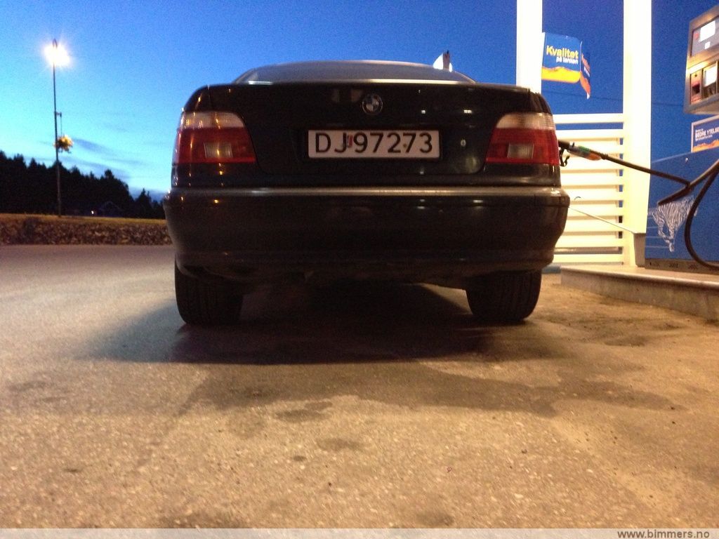

Ivertfall til trådstarter, originale/replica M5 felger til E39 hadde gjort seg, har de selv på bilen min (originale 245 foran og 265) bak, bilen ser meget pen ut!
Har du no bilde av bilen din. Må bare spørre når dere skriver +- 20 på et er det sånn at jeg kan da ha feks et 54 men ikke fult så breie felger. Vet det er latterlig dumt spm. Som sagt aldri hatt bmw.
