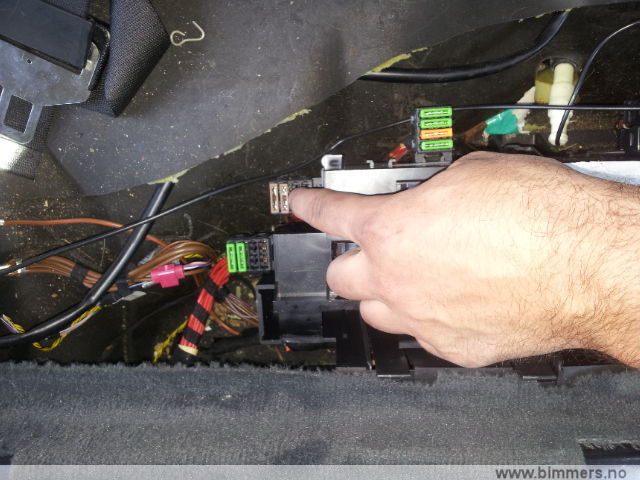

Hva er disse sikringene til? Noen som kan oversette? Bmw e34
dette er altså under baksetet, ut ifra oversikten så blir vell dette nr 33 og 32?
Disse ryker med en gang jeg putter de i, og bilen starter ikke...
Putter de i og da begynner de omtrent å brenne med en gang.

Var startsperra som sto inne ja! Bra det ikke var noe mer alvorlig.
