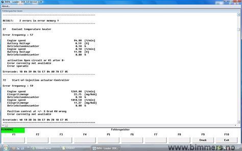

Start-of-injection actuator controller
Error fr.. et eller annet 59
Så kom det opp på tyskt under live diagnose "starten på injeksjon er" noen grader feil +-3 grade/kw ..
Det som kontrollerer start of injection er hoveddysen, den dysa med coil på seg. Ikke uvanlig at den går i stykker etter en stund.
Eller så kan det kanskje være at timingen på pumpa er utenfor, pga slakk kjede.
Eller så kan det være defekt hjerne på pumpa vil jeg tro, da den kan korrigere for seg selv.
Du burde egentlig se nærmere på feilene i DIS da du kan sjekke timing nøyaktig der og se hva som evt ikke vises korrekt. I DIS kan du se aktuell timing og spesifisert timing, veldig enkelt og greit.
Vanlig diagnose koster vel 1000,- eller.no vil jeg tro.
Men du har jo INPA, så da er ikke DIS sålangt unna.
Men opplever du noen problemer med bilen da?
Det er vel mulig at den nøyaktige feilkoden din betyr at akkurat en spesiell del er defekt, men jeg vet ikke om det er slik.
Så derfor kan jeg ikke si så mye mer om dette.
Får håpe det kommer noen andre kloke hoder inn på her.
