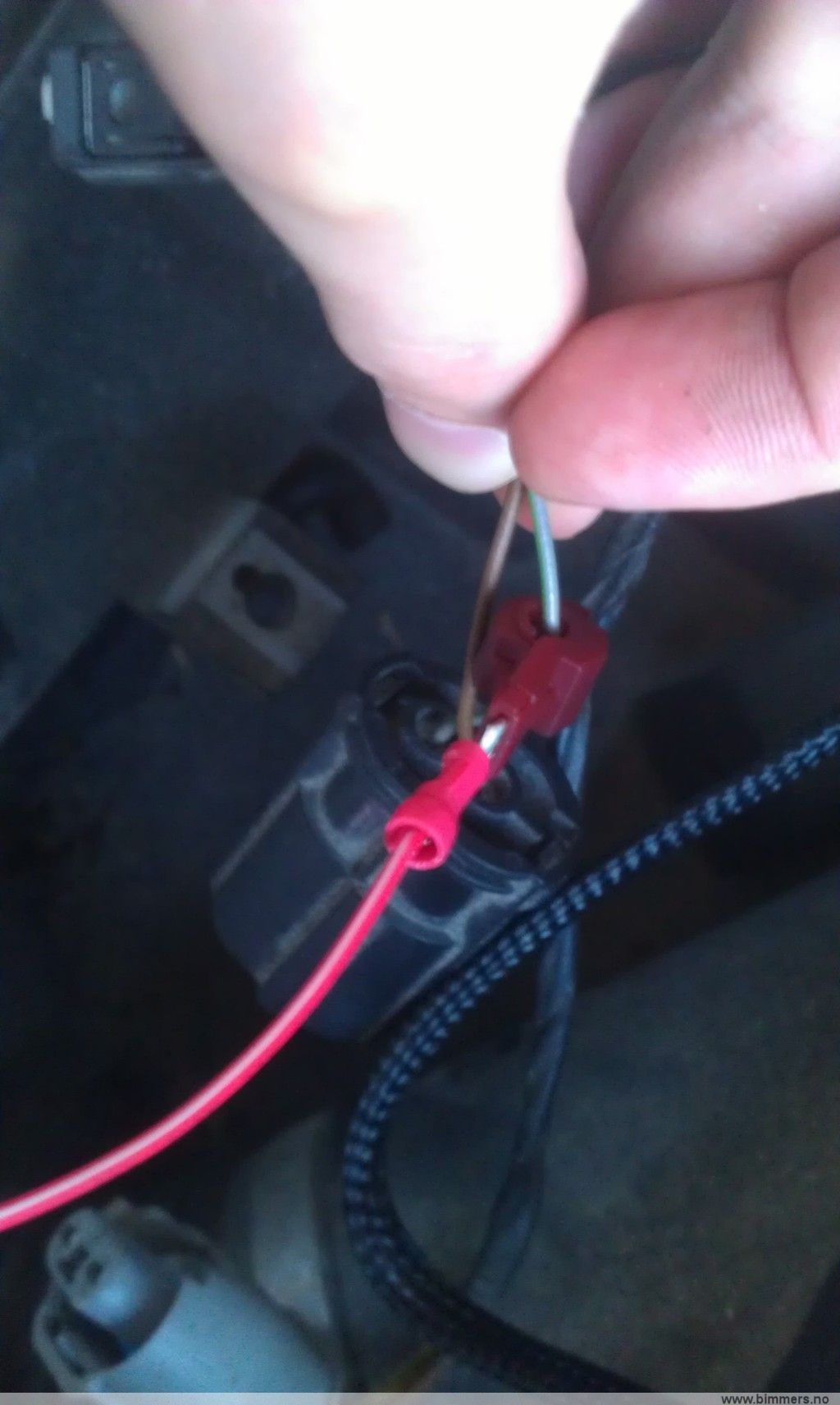

Kolstad Jr. Skrevet Juli 26, 2013 Share Skrevet Juli 26, 2013 Heisann En kompis har kjøpt seg depo lykter fra ebay (nye) hvor det er ettermontert led-ringer. Problemet er at vi ikke skjønner hvordan man kobler til styrestrømmen til led ringene. er et virrvarr av ledninger kun til led ringene.. Legger med et par bilder hvis det er til hjelp. nb. vi prøvde først å koble styrestrømmen fra originalkontakten til releet via en strømtjuv. Er sikkert veldig lett, men istedefor å prøve å feile, velger jeg å spørre her hvor det sannsynligvis er noen sakkyndige Lenke til kommentar Del på andre sider More sharing options...
ZhilleN Skrevet Juli 26, 2013 Share Skrevet Juli 26, 2013 Er det to ledninger som går fra lykta? Åltså vanlige kabler, hvis det gjør det så er det bare og koble disse to i hverandre, hvertfall det som var på mine depolykter til e36 Lenke til kommentar Del på andre sider More sharing options...
Kolstad Jr. Skrevet Juli 26, 2013 Forfatter Share Skrevet Juli 26, 2013 slik er ledningsnettet, helt likt: Lenke til kommentar Del på andre sider More sharing options...
bjalle Skrevet Juli 27, 2013 Share Skrevet Juli 27, 2013 styrestrømmen til led ringene tar du direkte fra ledningene til dine gamle parklys som har konstant 12v når du skrur på lyset,brukte ikke noe rele på min og fikk heller ingen feilmeldinger ,har samme lykter depo led men med xenon. Lenke til kommentar Del på andre sider More sharing options...
Kolstad Jr. Skrevet Juli 27, 2013 Forfatter Share Skrevet Juli 27, 2013 Stemmer det du sier, vi fikk lys! takk for hjelpen Lenke til kommentar Del på andre sider More sharing options...
