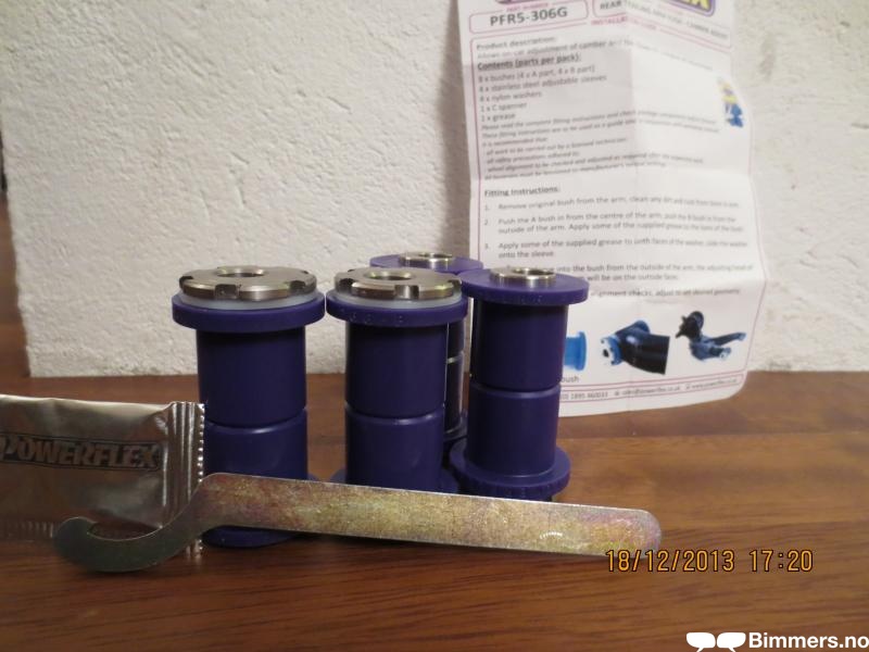

Justerbare bærebru foringer bak
post-50170-0-24393300-1394917908_thumb.j

Jupp! då har eg begynt å demontere bak akselen. For å sette på dempere og justerbart senkesett. Sammen med nye powerflex foringer her og der. så at jeg må spandere nye bremse rør og slanger også.

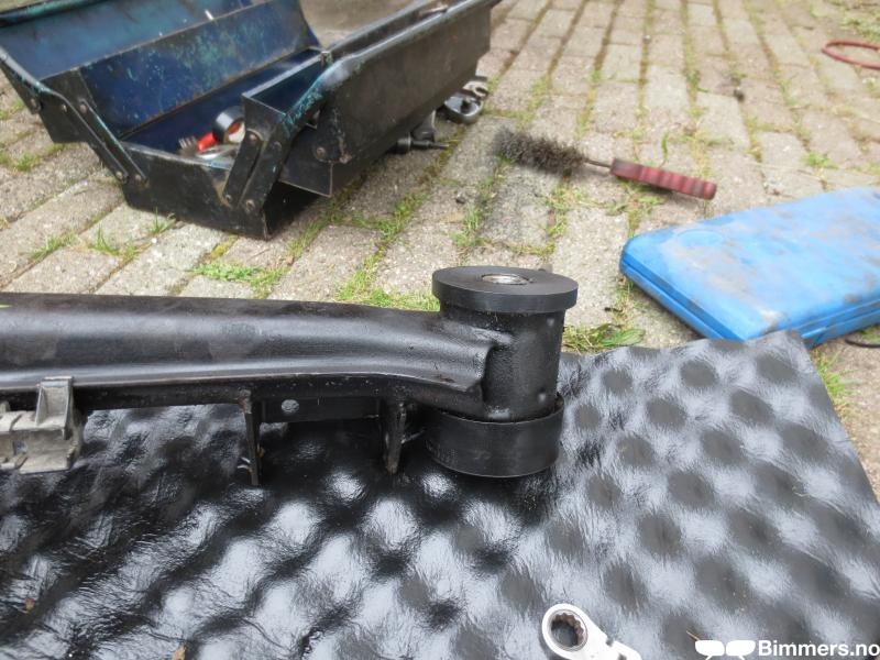

Fått montert Powerflex foringer på understeller bak.
post-50170-0-96366200-1398371837_thumb.j
post-50170-0-74380700-1398371841_thumb.j
post-50170-0-06847100-1398371845_thumb.j
