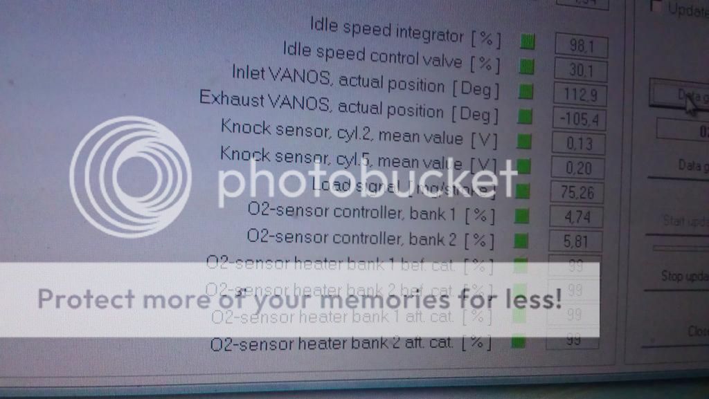

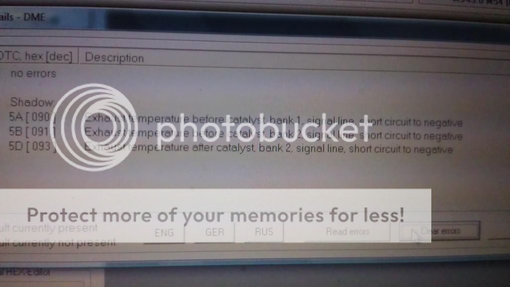

Tuborg Skrevet September 11, 2013 Skrevet September 11, 2013 Har feilkodene som på bildet nedenfor. Disse går ikke an å slette. Har skiftet lamdasonder, men feilkodene er der enda. Se (på bildet under) på de 4 nederste linjene at verdien er satt til 99 på alle sammen. Noen som vet hva som kan være feilen? På forhånd takk
Otis Skrevet September 11, 2013 Skrevet September 11, 2013 Spørs om programmet kan slette shadow koder da?
Tuborg Skrevet September 12, 2013 Forfatter Skrevet September 12, 2013 Har fått til å slette shadow koder på andre ting. Men lurer også på verdiene på O2-sensor heater bank 1 & 2 før og etter katalysator. Skal det ikke være variable verdier på disse?

Tuborg Skrevet September 12, 2013 Forfatter Skrevet September 12, 2013 Har 2stk før kat og 2stk etter kat.
Otis Skrevet September 12, 2013 Skrevet September 12, 2013 Uansett så skal jo lambda verdier ikke være konstant, men flytende avhengig av turtall, belastning og temperatur?
Tuborg Skrevet September 12, 2013 Forfatter Skrevet September 12, 2013 Ja, det var det jeg også trodde. Så virker som bilen ikke får skikkelige signaler fra lambda.
Otis Skrevet September 12, 2013 Skrevet September 12, 2013 Da høres det ut som feil på hjernen eller feil med diagnose programmet.
Mantis Skrevet September 12, 2013 Skrevet September 12, 2013 Ikke uvanlig at bilen legger feilkoder på lambdasonde dersom bilen suger falskluft. Undersøk nøye innsugsbelger for sprekker Forøvrig merkelig dersom verdien er konstant. Enten er det software på programmet du har på PC-en din, eller så er det hardware på bilen din. Vi får håpe på førstnevnte dersom det skulle være noen av dem.
Tuborg Skrevet September 12, 2013 Forfatter Skrevet September 12, 2013 Takker for svar fra dere. Motoren gikk ujevnt på tomgang før jeg skiftet lambda'ene. Dette ble det en slutt på når jeg skiftet de. Så det ble hvertfall merkbar forskjell selv om det fremdeles ligger feilkode der og verdiene er konstante.
