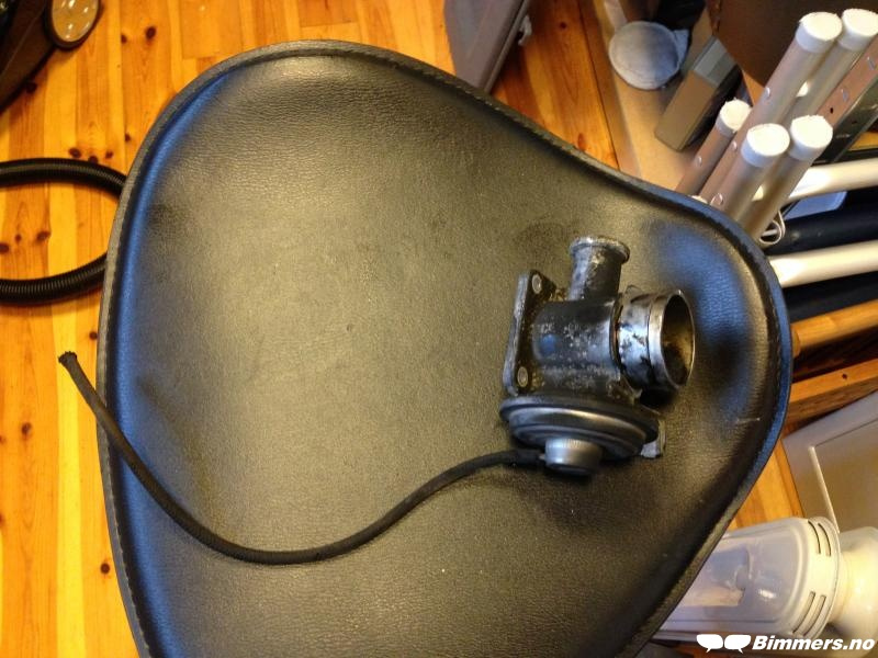

Noen bilder av EGR:
post-53585-0-15889300-1383870276_thumb.j
post-53585-0-82226000-1383870292_thumb.j
Ble ganske ren etter litt rens.
post-53585-0-44908400-1383870324_thumb.j
Noen som vet hva denne "forede" slangen er? Er festet på høyre side av EGR, men denne hang løst nedi motorrommet fra EGR. Er det en slags overtrykkslange eller noe slikt?

Den forede slangen er vakumslangen som skal styre ventilen. Om den var løs, som du sier den var, så kan du få feilkode på den ja. Men siden du har 150hk e46? Så får du "check engine light" på instrumentpanelet.
Dog så betyr ikke dette noe, bilen er likedan, bare at du slipper eksos i innsuget.
Ok,, hvor skal denne sitte? Altså den forede vakumslangen?
Dette er 150hk versjonen ja, facelift. Har ikke fått motorlampe i dash enda ihvertfall.
På 136 hk vet jeg hvor den skal sitte, og det er til høyre for batteripolen inne på en liten fordeler.
Men jeg er ikke sikker at det er likedan på 150hk.
Ok, får prøve å finne ut av det. Er ikke akkurat så lang den slangen, så hører vel til på høyre side av motor et sted.
