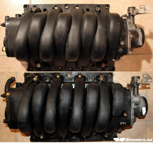

hei hei folkens. jeg har en E34 som det originalt står en 3,0 liter i men det si es at det står i en 4,0 liter. hvor kan jeg se hva som er hva? har hørt at en må skru av innsuget og at det står under der, stemmer dette? eller er det noen lettere måte å finne ut av dette?  :)
Som buse sier, er det 4 liter er det V8er, og du hører klar forskjell på en V8er kontra en rekkesekser :)
edit : ta bilde av motoren, så får du nok svar ganske fort på om det rekke eller V8 :)
dette er bilde av min motor. så da er dette en 3,0 liter.
Du har ivertfall en 8er. Så som buse sier igjen, har du sikkert en 3 liter.
ser jo som tidligere nevnt veldig likt 3 liter innsug.
har hatt 3 literen selv og vil jo tro det er en del forskjell på draget i disse to motorene og.
m50b25 med manuell og m60b30 automat er det ikke så veldig mye forskjell i da det gjerne er en grei sammenligning.
