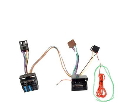

Petterzenn Skrevet November 20, 2013 Share Skrevet November 20, 2013 er det noen som vet hva denne kabeln er til? Lenke til kommentar Del på andre sider More sharing options...
Sveinsag Skrevet November 20, 2013 Share Skrevet November 20, 2013 Strøm? Tipper de gule er konstant 12v, og den rød skal på tenning? Lenke til kommentar Del på andre sider More sharing options...
cossiemk1 Skrevet November 22, 2013 Share Skrevet November 22, 2013 Stemmer det som skrives over her, men hvis den ledningen er oransj, så er det til instrumentbelysningen, men denne trenger du ikke med mindre du er avhengig av å kunne dimme lyset i spilleren sammen med dashbordet osv... Lenke til kommentar Del på andre sider More sharing options...
StigJ Skrevet November 22, 2013 Share Skrevet November 22, 2013 Den ledningen er der for å legge opp tenningsledning. I nyere biler er dette via CAN-bus og da må man legge opp en slik en på ettermarkedsspillere. Lenke til kommentar Del på andre sider More sharing options...
