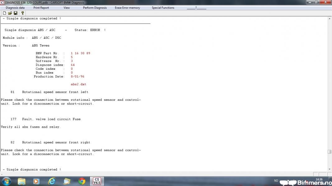

Kjellsen Skrevet Februar 2, 2014 Forfatter Share Skrevet Februar 2, 2014 Endelig fått Carsoft. V6.5 oppe å gå Fikk opp: Kam sensor feil, feil verdi Gass spjeld potentiometer verdi feil ABS sensor venstre og høye forran + fikk beskjed om å sjekke releer og sikringer. Fikk andre også, men sletta og tilbakesatte service intervall Så har da noe å gå etter da tomgangen har vært ujavn osv. Lenke til kommentar Del på andre sider More sharing options...
Kjellsen Skrevet Februar 16, 2014 Forfatter Share Skrevet Februar 16, 2014 Hei. Jeg har ett problem som trengs litt assistanse. Jeg bruker Carsoft V6.5 og fikk opp ERROR på ABS systemet. ABS sensorer V og H forran ( har nye).Men så er det problem 177. Jeg har ohmet begge ABS releer, den røde var deffekt. Byttet den ut, alle sikringer er OK. Men får fortsatt feilen opp.Jeg målte om det kom spenning til 30, 0,00V. Men på 85 og 87 kom det 12,7V på trinn 2 på tenning. 85 er jord og 87 er forbruker som skal motta spenning når 86 blir aktivert fra tenning.(spolen). Så mottat 87 spenning fra 30. Så dette er helt feil. Men ja, er det noen som kan gi meg noen tips? krypstrøm? feil fra ABS hjerne? Lenke til kommentar Del på andre sider More sharing options...
Kjellsen Skrevet Februar 16, 2014 Forfatter Share Skrevet Februar 16, 2014 Etter å ha lest litt ser det ut til at jeg må sjekke ABS pumpe enheten. Se om det er noen dårlig kontakter og mulig lodde noen nye ledninger. Lenke til kommentar Del på andre sider More sharing options...
