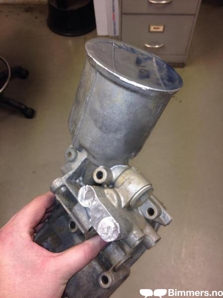

vrossi46 Skrevet Januar 19, 2014 Skrevet Januar 19, 2014 1545890_10203019925879039_1807907508_n.jpg1524695_10203019925399027_4284899_n.jpg du veit vell det at dekselet der skal planast sammens med blokka.. om du ska plane blokka da seff.. =) Ser ut som lovendes prosjekt..
NeonMuffler Skrevet Januar 19, 2014 Forfatter Skrevet Januar 19, 2014 nei det visste jeg ikke:) ja blokka skal planes. bra du sa ifra, så blir den også planet

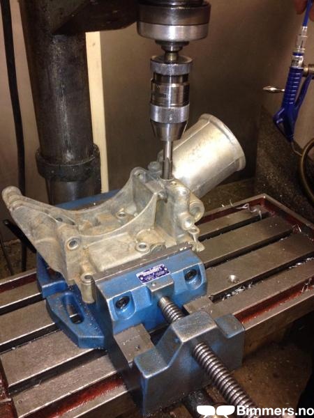

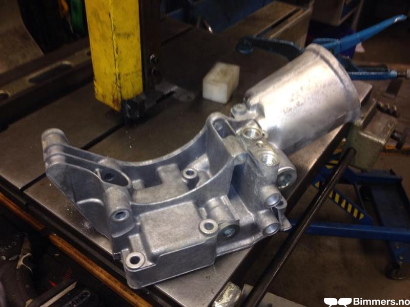

NeonMuffler Skrevet Januar 19, 2014 Forfatter Skrevet Januar 19, 2014 gjorde rent filterhuset igår, ble ganske bra synes jeg! har kun å lakkere det nå gjenga opp 16mm på oljeuttak, så passer det til an10 oljekjøleren kevine30 reagerte på dette 1

NeonMuffler Skrevet Februar 19, 2014 Forfatter Skrevet Februar 19, 2014 olje til turbo tar du fra et sted du får godt oljetrykk. på m50 tar man det ut ved oljefilterhuset eller på et lokk man kan kjøpe til oljefilterhuset. returen kjører du inn i bunnpanna eller inn i registerdekselet
jore94 Skrevet Februar 20, 2014 Skrevet Februar 20, 2014 takk for det:) har en m50b25 men hvor kjøper man sånn lokk tl oljefilterhuset?
NeonMuffler Skrevet Februar 20, 2014 Forfatter Skrevet Februar 20, 2014 denne feks http://www.ebay.com/itm/BMW-M3-Oil-Cooler-Cap-E36-S52-S50-M50-pressure-gauge-/190769811388?pt=Motors_Car_Truck_Parts_Accessories&hash=item2c6ac44fbc&vxp=mtr da ahr du uttak til oljekjøler også
