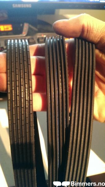

Legger ved noen bilder av de 3 forskjellige, Den til høyre er den orginale, den i midten er fra bilxtra, og den til venstre er den orginale fra GS.

Hvordan passer de nye reimene ned i sporet på reimhjulet?
ja vet, synest det er rart. Det virker som de passer ganske greit alle sammen, visst du ser på bilde så ser du at "taggene" på den fra biltema er mye smalere enn de andre, så jeg trodde kanskje den ikke fikk nok grep, men på den fra GS er de jo ca like bred, så jeg skjønner faktisk ikke stort av dette.  :stupid:
