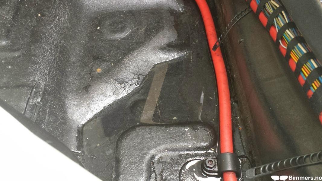

Nå for tiden står Bilen til "tørk" da det har lekket inn litt vann på passasjersiden framme :/
