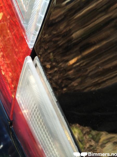

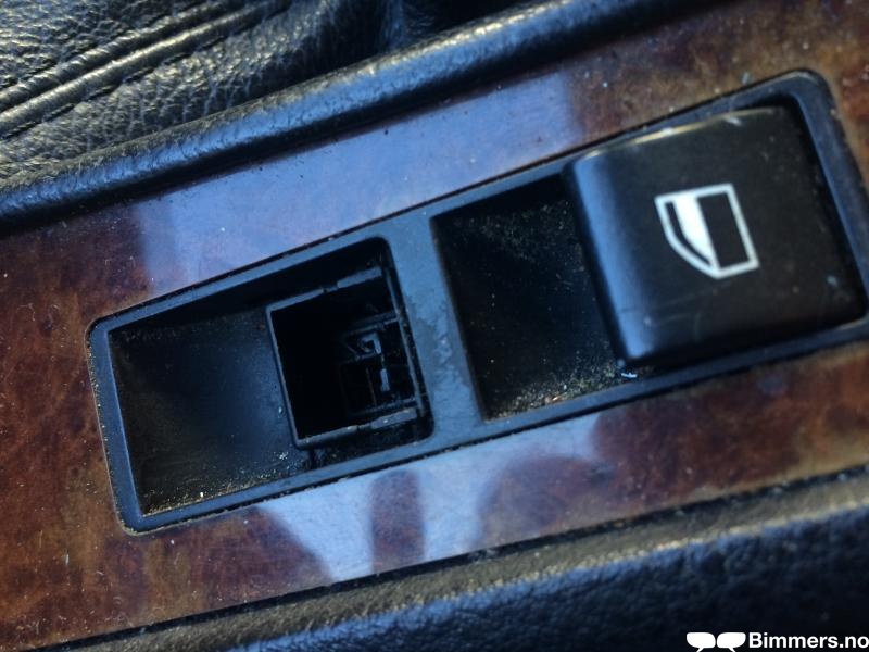

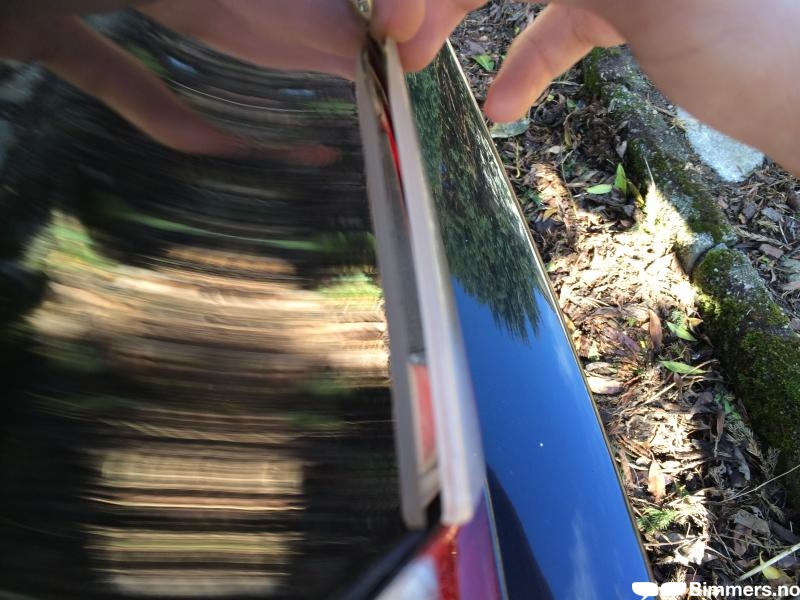

Nye brytere for du kjøpt på koed.no gsbildeler.no eller billigst av alle ebay.no.. samt nye lykter. Eller du kan prøve og lime de sammen igjen.

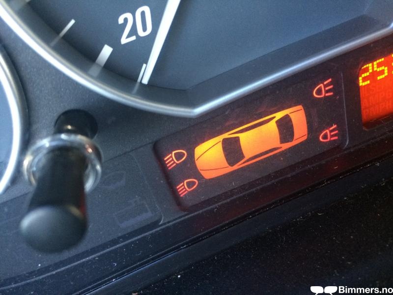

Feilmeldingen i display  betyr gåen lyspære. Sjekk alle pærer.
Har du skiftet til LED uten canbus så kommer slik melding.
