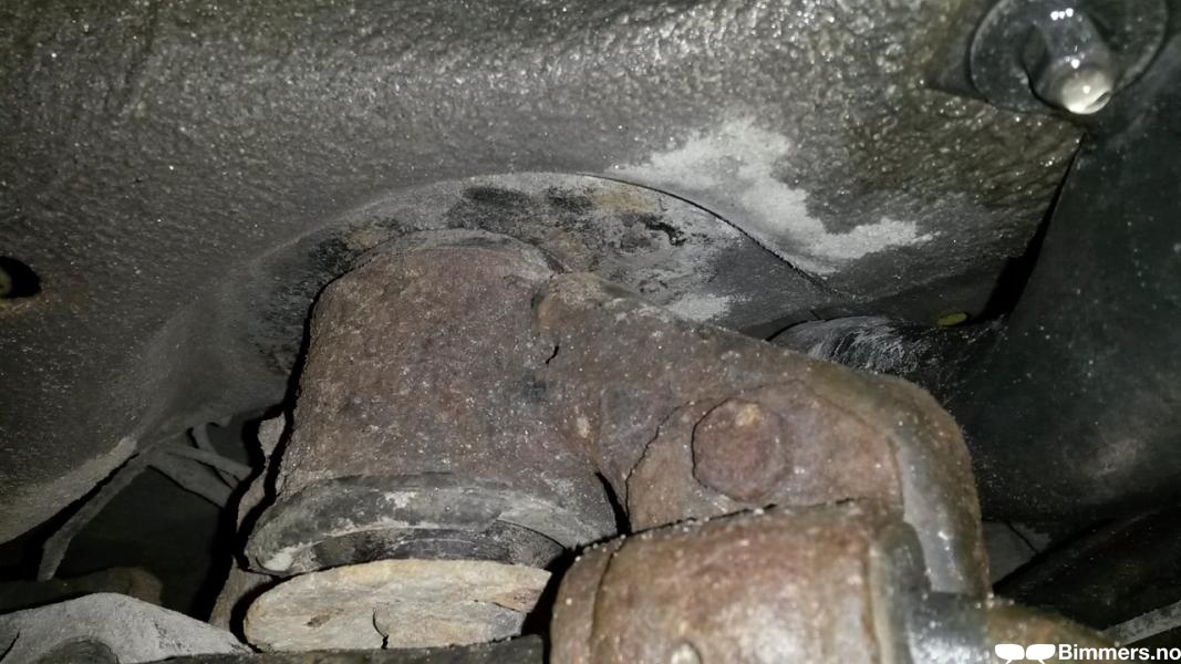

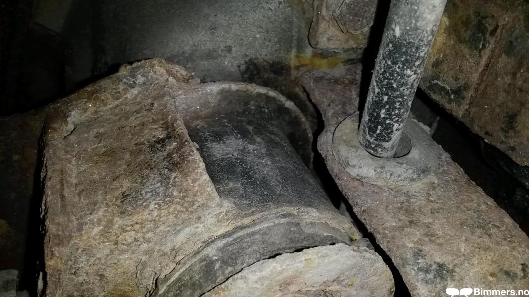

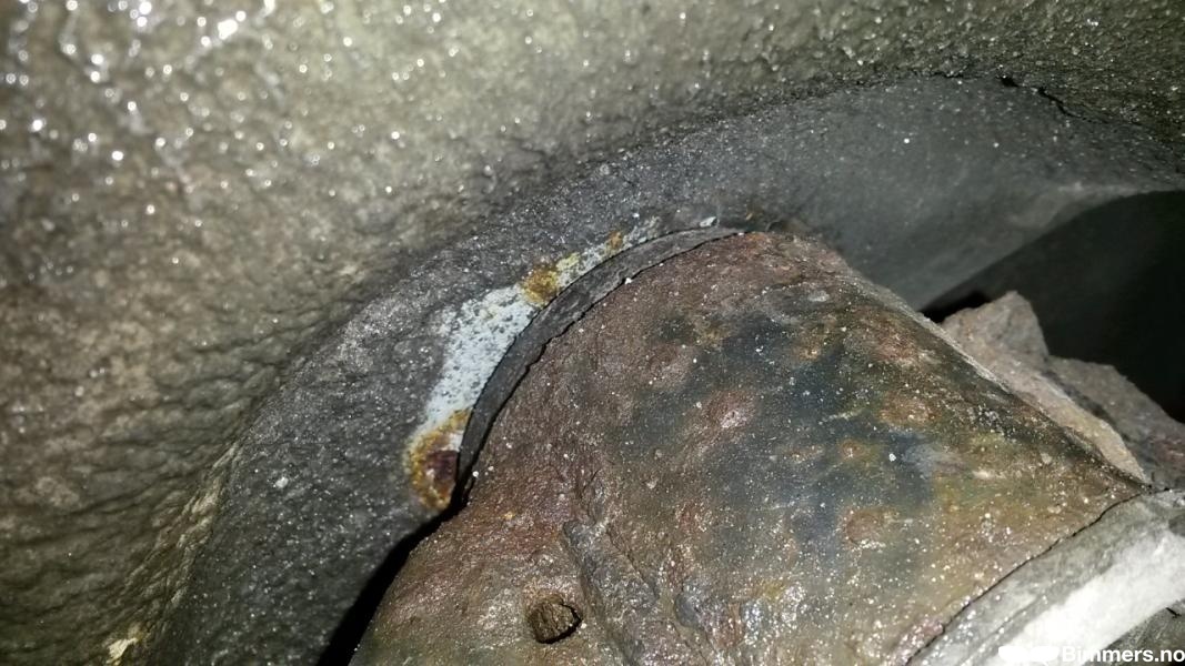

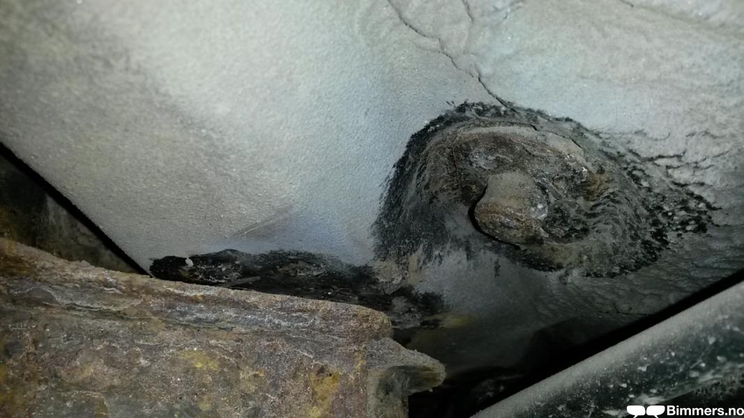

Okey, her er greia.
Får en forferdelig dunkelyd i bakstillinga på 325'n min når jeg tar av i 1. gir. Kjenner det i hele bilen at det dunker.
Kan virke som subframe disaster, men har så å si utelukket det fordi alt i gulvet ser greit ut. (se vedlagte bilder)
Er ny hardykobling så er ikke det.
MEN, har en forferdelig slakk i mellomakselen som går helt bak til diffen. Kan det være at diffen synger på siste verset som gjør at jeg får en helt forferdelig bankelyd?

Du kan sjekke foringen som holder oppe mellomakslingen, er ett lager inni en foring. Du har også noen små foringer som holder oppe diffen som kan være verdt å sjekke ut. Så har du disse store foringene som er i begge bærebroene bak som er festet i karoseriet ved sideskjørtene, de har en tendens til å lage gøy når de ryker.
Hmm, det skal jeg sjekke!
Hvor mye skal diffen bevege seg egentlig når man tar av? ser den går litt opp å ned, men tror ikke det er det som lager lyd
