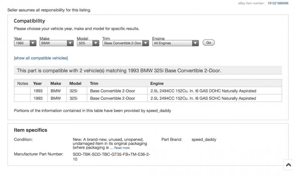

bmw e36. Passer turbo kittet?
Dette er om en bmw e36 320i 1992 som det sitter m50b25tu 1993 fra cab.
Men hvorfor står det at dette kittet ikke passer ???
http://www.ebay.com/itm/T3-10P-TURBO-KIT-GT35-TURBOCHARGER-MANIFOLD-INTERCOOLER-92-99-BMW-E36-M50-M52-l6-/191221666996?pt=Motors_Car_Truck_Parts_Accessories&fits=Make%3ABMW%7CModel%3A325i&hash=item2c85b314b4&vxp=mtr
Får denne beskjeden This part is not compatible with 1993 BMW 325is Base Coupe 2-Door 2.5L 2494CC 152Cu. In. l6 GAS DOHC Naturally Aspirated.
Men det er jo mange som har dette kittet på 325 så hvorfor står det at det ikke passer ?
