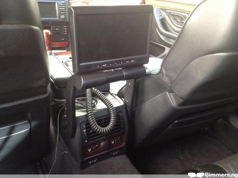

Sjøbuse Skrevet Juli 24, 2014 Share Skrevet Juli 24, 2014 Den blå og hvite er vel en dal av det orginale navi/radio oppsettet. Vet ikke om noe av det kan brukes på uorginalt oppsett. Mulig du må legge opp nye kabler til det meste. AV ut og inn bak er for og få bilde fra naviskjermen på ekstern skjerm eller for eksempel bilde fra ekstern kilde inn på skjermen i bilen. AV = audio/visual Denne TV/DVD spilleren står bak i min bil. Jeg mener jeg kan koble den på AV ut og få bilde fra bilens skjerm på denne uorginale skjermen. Og spiller jeg en DVD film med denne spilleren, så kan jeg få bilde på skjerm i bilen med AV inn Lenke til kommentar Del på andre sider More sharing options...
