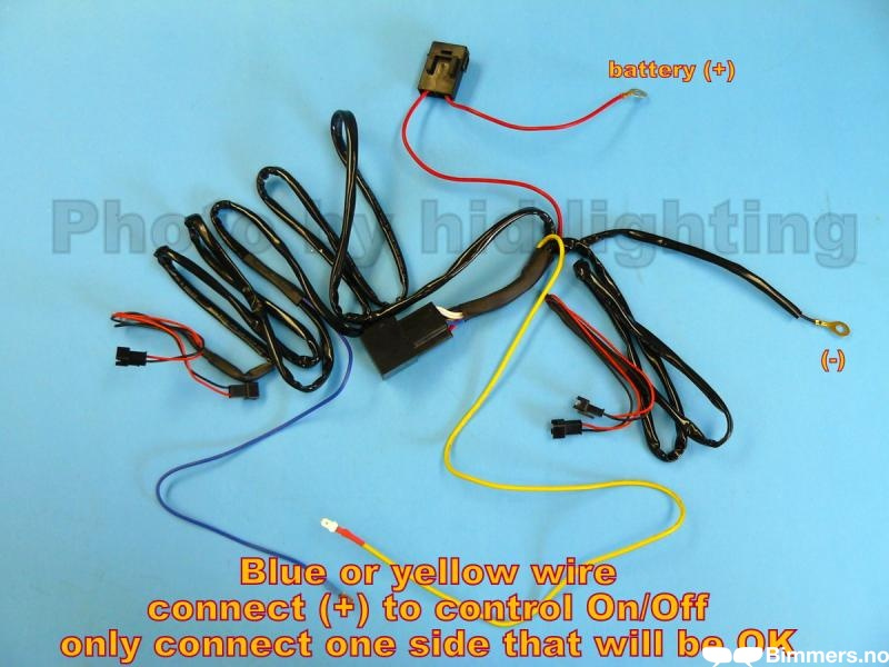

Har installert ringa i lyktene,Men blir ikke lys på oppkoblinga. På youtube roter dem nedi i DME boksen, og alle har selvfølgelig forskjellige farger på ledningene. Så til det andre, de fleste kobler deg inn på parklysa, noen sett som blir brukt har to kabler som kan plugges på +/- på parklyset. Jeg har kun en lendning og ikke to. Hvilken av ledningen fra parkkontakta er + ?
Har dette settet, vist lenger ned.
Har prøvd med strømtyv på begge ledningene fra parkkontakta, Men uten hell...
Bytte til en annen strømtyv som denne:
