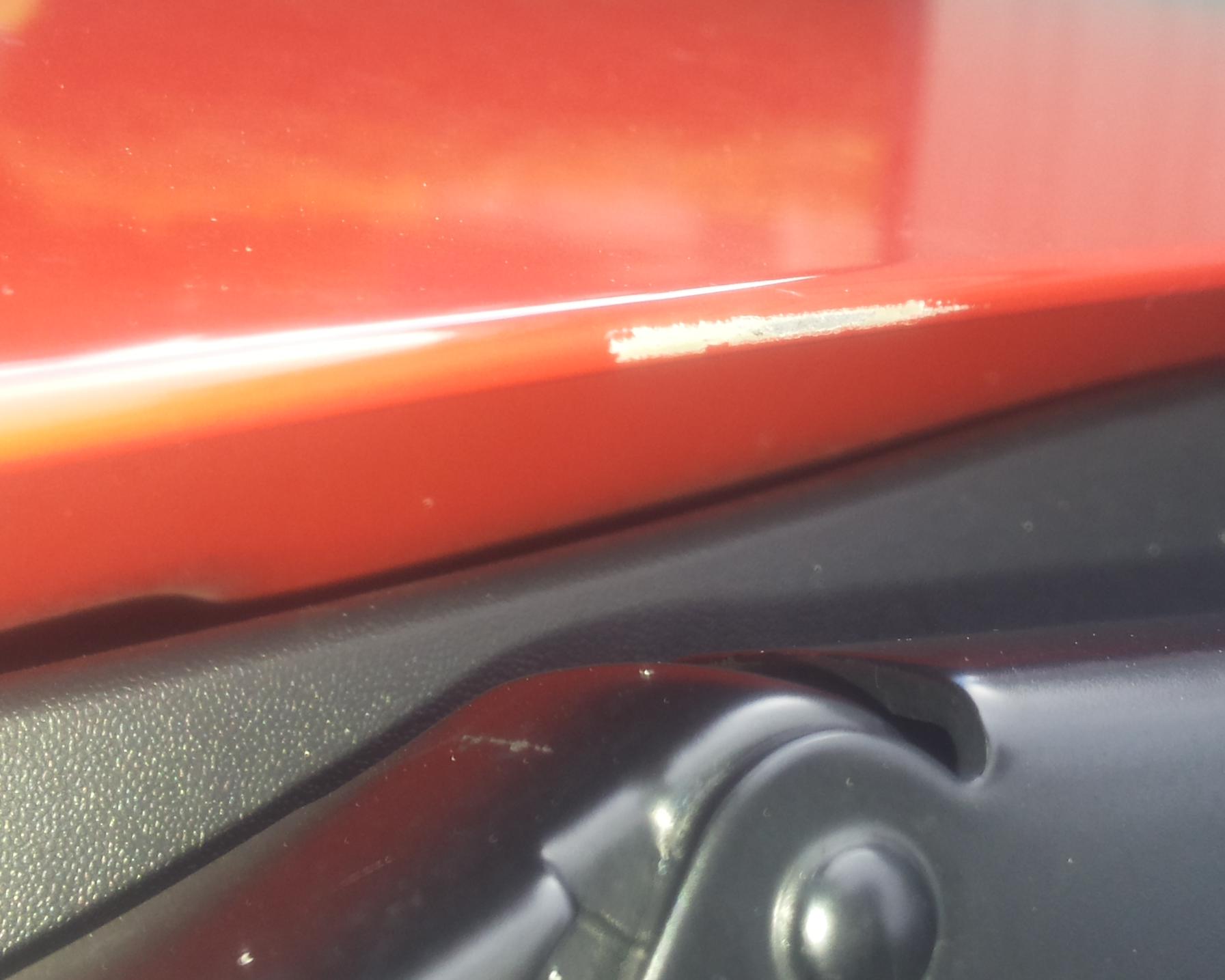

camp1ngvogn Skrevet August 24, 2014 Share Skrevet August 24, 2014 Hei, har en nyere bil der vindusviskeren har skrapt opp panseret helt på toppen. Det er snakk om en stripe på 1,5 cm, grunningen er ikke skadet. Ettersom det er på en plass der det ikke er så synlig, ønsker jeg å flikke dette selv, slik at det ikke begynner å ruste. Skal klare å få det nokså fint selv, problemet er at jeg er usikker på hvilke klarlakk jeg trenger? Bilen er av oransje metallic lakk, har fått tak i samme farge på lakkverksted, vannbasert sa mekanikeren. Men de solgte ikke klarlakk, han sa jeg kunne sjekke mekk/biltema. Jeg hadde forøvrig aldri gjort jobben selv om det var skade midt på panseret. Noen som kan linke til en klarlakk, og noen tips om fremgangsmåte? Har sett litt på nettet, hva er forskjellen på 1 komponent og 2 komponent klarlakk? http://www.spraylakk.no/vi-blander-alt-av-spraylakk-til-bil-og-motorsykkel#!/~/product/category=4968020&id=20782035 http://www.spraylakk.no/vi-blander-alt-av-spraylakk-til-bil-og-motorsykkel#!/~/product/category=4968020&id=20825017 http://www.spraylakk.no/vi-blander-alt-av-spraylakk-til-bil-og-motorsykkel#!/~/product/category=4968020&id=20825063 Kan jeg bruk en av de? Lenke til kommentar Del på andre sider More sharing options...
hsd Skrevet August 24, 2014 Share Skrevet August 24, 2014 Kjør til ett lakkverksted og få blanda noen milliliter med 2k klarlakk i ett beger. Så maler du det på med tannpirker med en gang du kommer hjem. Evt få det i 2 deler som du blander når du kommer hjem. 1k klarlakk "herder" sammen med luft, 2k klarlakk har en lakkdel og en herderdel. Når dem blir blanda, så herder dem og blir langt mere slitesterk enn 1k. Lenke til kommentar Del på andre sider More sharing options...
camp1ngvogn Skrevet August 24, 2014 Forfatter Share Skrevet August 24, 2014 Si jeg kjøper denne på mekk: http://www.mekk.no/colormatic-2k-klarlakk-200ml/ Da er det slik at jeg må "aktivere" herdingen i den rett før bruk? At det er en slags knapp man trykker på i bunnen av boksen for å få blandet herdingen med klarlakken? Det er ikke slik at om jeg ikke har nøyaktig samme klarlakk som produsenten brukte så vil lakken begynne å boble og koke? Ettersom det er på et lite synlig sted er det ikke krise det ikke ser 110 % ut, det viktigste for meg er å få tettet skaden i lakken med tanke på rust. Setter utrolig stor pris på hjelp Lenke til kommentar Del på andre sider More sharing options...
hsd Skrevet August 24, 2014 Share Skrevet August 24, 2014 Snur boksa på hodet, så sitter der ei stift på ca 15mm som du bare trykker inn. Så riser du boksa ett minutt før bruk slik at du vet det blander seg. Når du kjøper slik billiglakk som du har linka til veit du aldri hva som skjer. Mest trolig går det bra dersom det er original lakk, men går det galt er somregel helvette løst. Dersom det viktigeste for det er at det blir noelunde greit, og at du slipper trøbbel gjør du heller slik som jeg nevnte med å kjøpe noen milliliter klarlakk fra noen som ikke selger dokoster og hagehansker. Lenke til kommentar Del på andre sider More sharing options...
