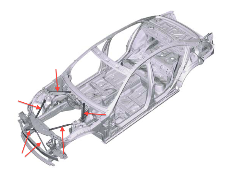

Her er avstiverne. Hadde ikke de vært der så kunne du dratt nytte av et tverrstag. Slik de er satt opp nå på kryss så vil bilen bøye seg minimalt på front. I tillegg er det avstiver under bilen som gjør hele karroseriet ekstremt stivt. nesten 38000Nm/grad!! en Porsche 997 ligger på 33000Nm/grad og en Ferrari F50 på en vel 35000.
Så F10 er den stiveste serie masseproduserte bilen jeg vet om, og det helt orginalt.
