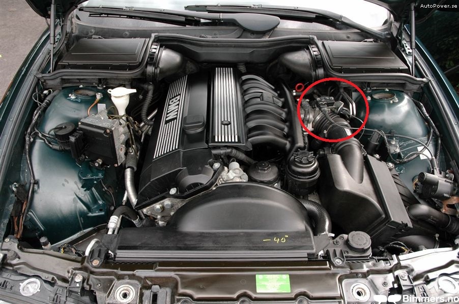

lagunilla Skrevet September 6, 2014 Skrevet September 6, 2014 Sjekk den lille vaieren ved spjeldhuset. De pleier å ryke.
Redsent Skrevet September 6, 2014 Forfatter Skrevet September 6, 2014 Kan ikke si jeg ser det du mener...
