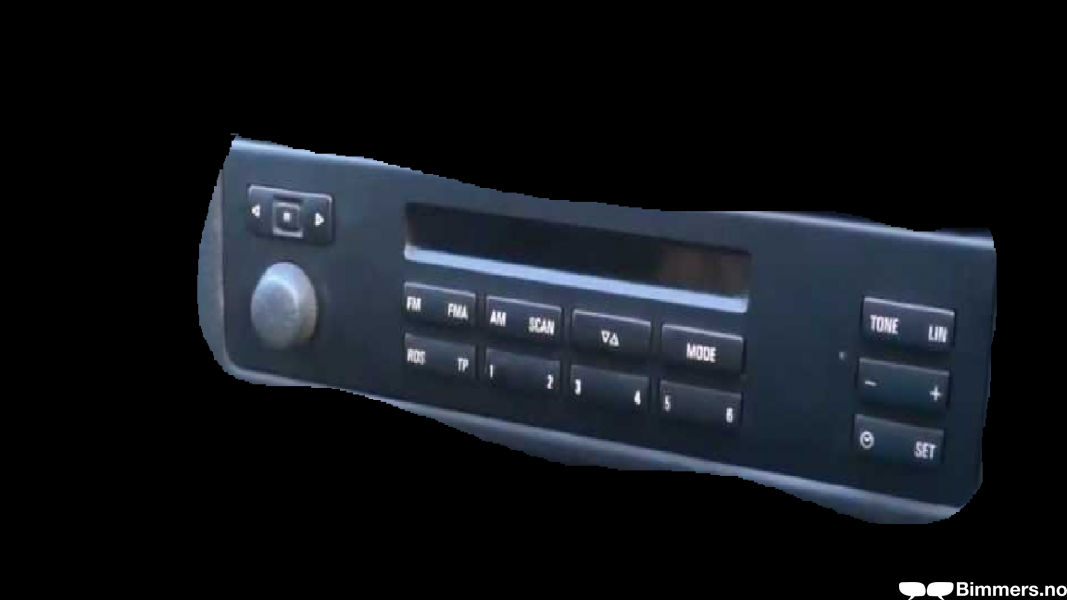

Kristoffer Mathias Skrevet September 14, 2014 Share Skrevet September 14, 2014 Hei, tenkte å oppgradere Spilleren i Bilen for der står en som bare tar i mot kasset og radio.Og når eg da har Multifunksjonsratt ville eg helst hatt en cd spiller som var kompatibel med ratte. Noen som vet ka ei treng? Er en sånn en: Lenke til kommentar Del på andre sider More sharing options...
Traktortom2 Skrevet September 14, 2014 Share Skrevet September 14, 2014 Spørs hva du er ute etter? Multimediaspiller eller en enkel CD spiller? Original spiller? Lenke til kommentar Del på andre sider More sharing options...
Kristoffer Mathias Skrevet September 15, 2014 Forfatter Share Skrevet September 15, 2014 En som de går ann å komble opp et anlegg til og likevell bruke multifunksjonsratte. Hørt at man må kjøpe en del som gjør at spilleren blir kompatibel? Lenke til kommentar Del på andre sider More sharing options...
