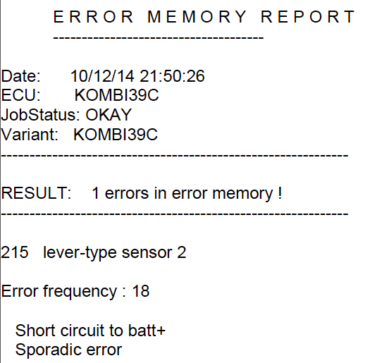

Hollabaloo Skrevet Oktober 19, 2014 Skrevet Oktober 19, 2014 Tankmåler nr 2, er det den på høyre side som bensinpumpa er koblet til?
Hollabaloo Skrevet Oktober 21, 2014 Forfatter Skrevet Oktober 21, 2014 Da omformulerer jeg mitt spørsmål, for jeg tror feilen ligger i tankmåleren knyttet til den delen av "sadel-tanken" som tømmes sist. Har merkelige nivåmålinger når tanken nesten er tom. Er det høyre (passasjerside) eller venstre (sjåførside) del av tanken som tømmes sist for bensin?
Otis Skrevet Oktober 21, 2014 Skrevet Oktober 21, 2014 Mener svært mye at det er høyre side av tanken som tømmes sist. Mener at det er der pumpen henger. Dog kan vel dette bekreftes av delekatalogen?
