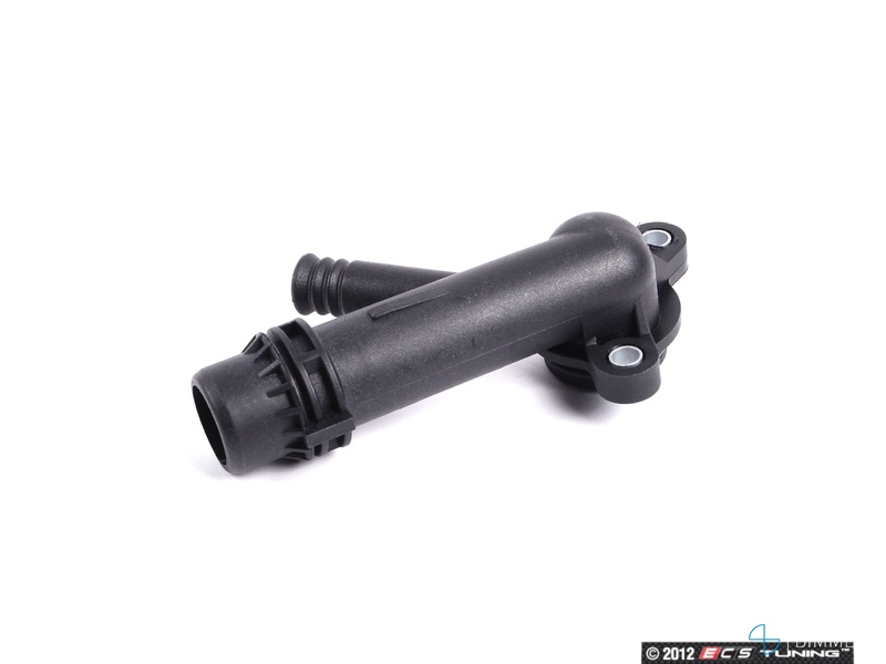

Hadde samme type lekkasje på min, riktig nok E46 for en 3 ukers tid siden. Da var det ett lite plasthus som hadde sprekt. gammalt og morkent, pluss at det har vært kaldt en stund nå. plasten blir sprø i kulda. Men i hvertfall, plasthuset som sprakk er delen under nr 3 på bildet.
post-80162-0-25031200-1419811499_thumb.p
IRL
post-80162-0-81791400-1419811532_thumb.j
Delen kosta 107 kr hos Bavaria og mekonomen tok 1500 for å bytte delen. Gjort i løpet av dagen.

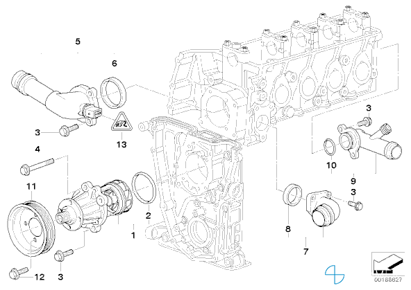

siden du sier det er i bakkant av motor og det ikke er synlig så var det første som slo meg slangene som går under insugsmanifold
nr 5 på første bildet og nr 3 på bilde nr 2 var den jeg tenkte mest på er påkoblet toppen under innsugsmanifold så den MÅ av for å se denne på e36
denne er laget i metall av noe slag på m50b20 motoren ihvertfall så at denne sprekker så er vel ikke den eneste som har sprukket isåfall? lekasje mellom denne og topp? morken slange?
kan selvfølgelig være 14 eller 6 også (bilde nr 1)
eller det plaststykket med 2 eller 3 slanger(avhengig om du har ac eller ikke???? skyt om jeg tar feil) som går gjennom torpedoveggen på innsugsside av motoren? lekasje der?

Såvidt jeg kan se er det del nr 3 på det nederste bildet til thomaleo som skaper problemer.Det er selvfølgelig mulig at lekkasjen er et annet sted og at vannet bare følger slanger/rør.Jeg begynte såvidt i går og demontere vindusviskerarm og dekslet til coupeluftfilter da jeg tenkte at jeg ville komme til ovenfra hvis jeg gikk ned den veien,men tvilen tok meg vel etterhvert :---).Tenkte derfor å høre om noen har gjort dette før jeg lager meg en masse unødvendig arbeid og ender opp med å skru ned gearkasse og clutch uansett..Det er ikke AC.

innsugsmanifold!!:) ta ut den  først som sist for å komme til og da ett deksel som går rundt cupevifta som kansje må av for å komme enda bedre til men du MÅ av med innsugsmanifold:)
