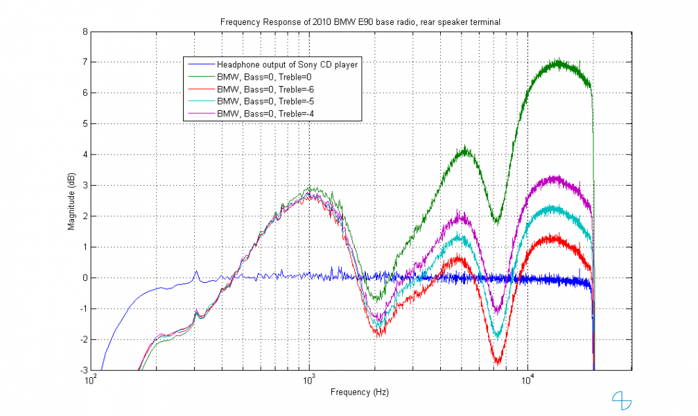

OveN Skrevet Januar 2, 2015 Share Skrevet Januar 2, 2015 (endret) Base stereo er ikke det enkleste å oppgradere nei... Men ingen umulighet. Forsterkeren er innebygd i head unit'en, alle høyttalere er koplet rett til denne. Denne forsterken vil ikke klare å drive gode ettermarkeds-høyttalere tilfredstillende. Så om du skal inn med forsterker (plasseres i bagasjerom) så må du trekke kabler fra head unit til forsterker, samt fra forsterker til høyttalere. For å fjerne equalising som er kodet i HU (dette er kodet inn for å optimalisere det heller lugubre høyttaler-oppsettet i Base Stereo, ingen diskant bl.a.) kan man enten kode om HU eller bruke en DSP for å ta seg av det. Dette her vil ikke fungere optimalt når du får inn diskanter og bedre mellomtone-elementer: Sikkert billigst å kode om HU, men en DSP gir deg endel andre funskjoner i tillegg. Skal du gå high-end så kommer du ikke unna å benytte en DSP. Men hvermansen klarer seg fint uten. BMW har et Alpine oppgraderingskit for dette anlegget. Det gjør ganske sikkert lyden betraktelig bedre enn hva du har i dag. Det er såkalt plug-and-play så burde være enkelt å innstallere. Litt kabeltrekking kommer du uansett ikke unna. I den videoen du la ut har de byttet ut rubbel og bit av det originale anlegget, inkludert head unit. Om man fjerner BMW head unit så får du diverse utfordringer rundt det. Om du ikke har sysla noe med bilstereo før så er noe ala den videoen der en stor jobb å gyve løs på. Her har du endel info om oppgradering av ditt anlegg: http://www.e90post.com/forums/showpost.php?p=11237427&postcount=4 Endret Januar 2, 2015 av OveN Lenke til kommentar Del på andre sider More sharing options...
