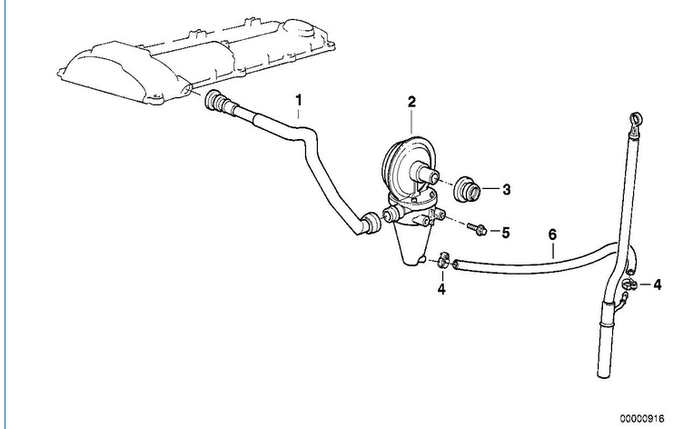

santho96 Skrevet Januar 13, 2015 Forfatter Skrevet Januar 13, 2015 Okei, men jeg lurer på en ting. Har M50 motoren veivhusventilasjons filter ? Ut fra tegninger på gs finner jeg ikke noe. Hvilken del kan det vær jeg må bytte i ventilasjons systemet på M50 motorene ? Takk for svar foresten! M50 motorene: M52 motorene:

Sammyen Skrevet Januar 18, 2015 Skrevet Januar 18, 2015 http://www.bimmerforums.com/forum/showthread.php?1619514-CCV-on-an-M50-vs-an-M52
santho96 Skrevet Januar 18, 2015 Forfatter Skrevet Januar 18, 2015 Tusentakk for svar, skal prøve å få byttet den delen. Var ikke så dyr heller!
