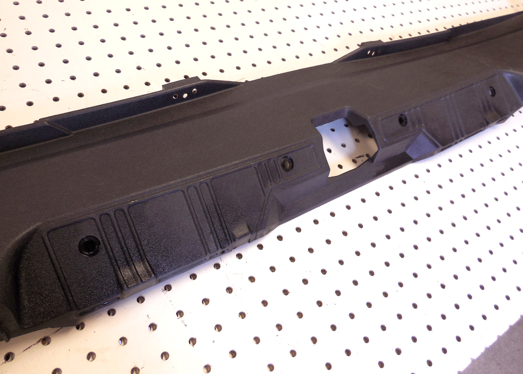

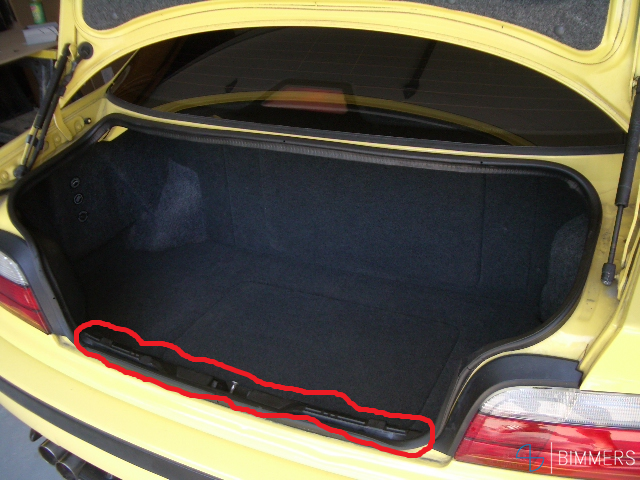

Planen er å kjøpe en ny list, pusse vekk rusten på skjøten der den festes, så bruke noe zinkspray og lakk, så montere lista på plass. For å få dette i boks må jeg ha litt rom og få av plastpanelet som dere ser på bildene under. Denne har enten noen clips eller skruer (?) som er skrudd på baksiden. Disse sitter der hullene er på bilde #2. Om det er skruer på baksiden så må jeg jo av med fangeren og hele pakka, virker helt meningsløst. Håper derfor at noen har vært borti det og har noen tips, litt pes å ta av fangeren om jeg innser at det er noe slags clips. Skal prøve å tråle delekatalogen i mellomtiden.

Ser ut som at det er en sånn: link. Gudene veit hvordan jeg skal få den innerste biten ut når den er banket helt inn. Får vel bare prøve meg fram i morgen.
