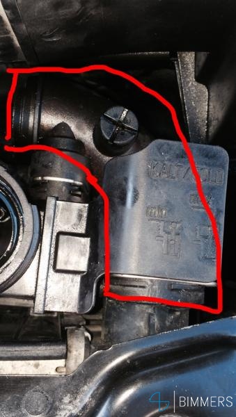

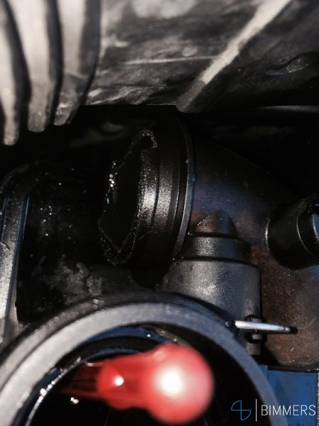

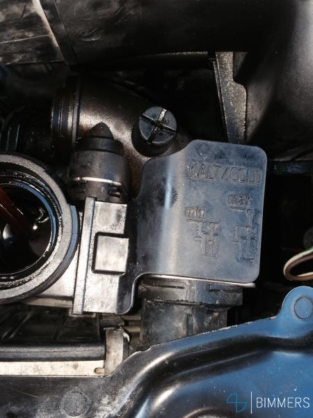

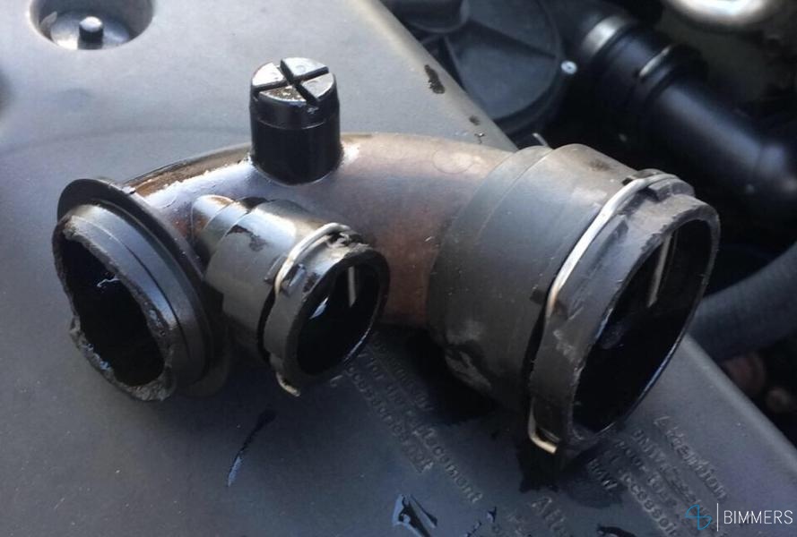

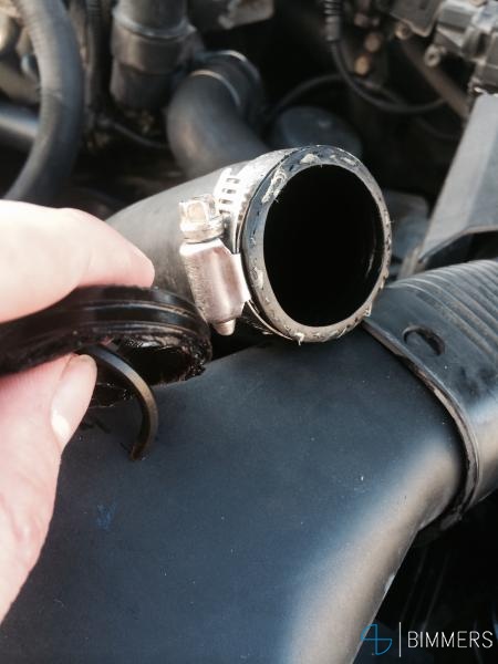

Fant feilen kan du sei... Der så den største gummislangen kommer inn på toppen av ekspansjonstanken, har enden av de 90 bendet smelta av eller någe. Låg betar av de inni slangen som vist på eina bilde. Finner ikkje de 90 bendet som vist på bilde på nettet någen plass. Någen så vett kor du får kjøpt det, eller eventuelt kos eg kan fiksa de gamla?:)

Hei, du finner den i ETK 11 - motor - kjølesystem/kjøleslanger, www.gsbildeler.no  Kan kjøpes original hos BMW forhandler, GS Bildeler eller tilsvarende.
Delen du leter etter er hele slangen som går fra topp til radiator/ekspansjonstank. Ville også tatt en titt på de andre flensene i kjølesystemet på motor da de samme kan skje med dem.
