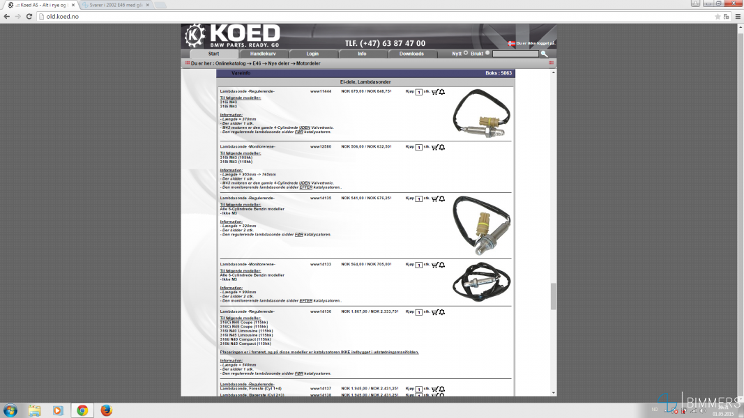

har en e46 316i (1,9) 2002 mod, med symtomene til gåen lamdasonde, men det er vell 2 stykker på den? en forran cat og en etter cat som æ har forstått, så æ lure på kass en av dem som bruke å lage trøbbel?
må få bestillt mæ ny vett, kan ikkje kjør med en 316 som bruke like mye på mila som en m3  8-[
takker for svar
den bruker stort sett kun lambda før katt til motordrift, og den etter katt til kontroll at katt virker som den skal og finjustering, ikke ytelse etc.
Får du lest ut feilkoder er den før katt lambda 1
okei, det vil da si at jeg skal ha den regulerende lamdasonden? den øverste på bilde?=)
