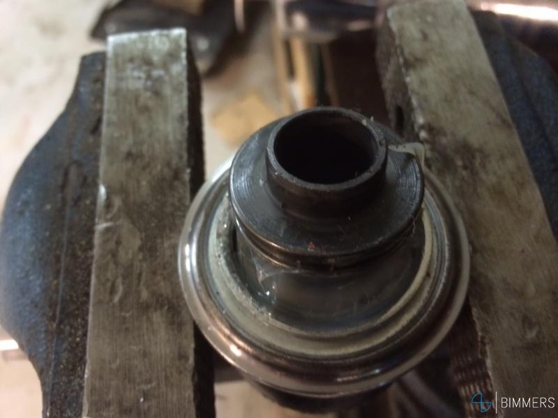

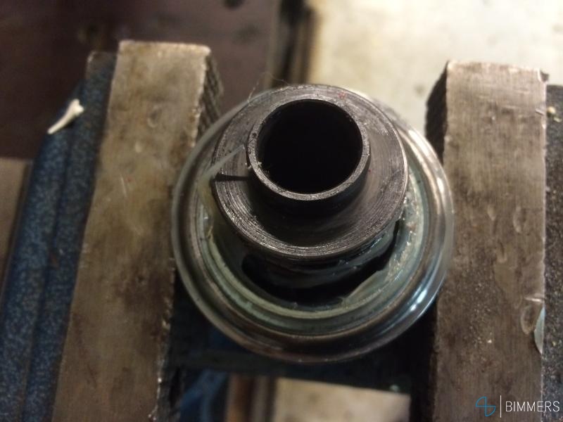

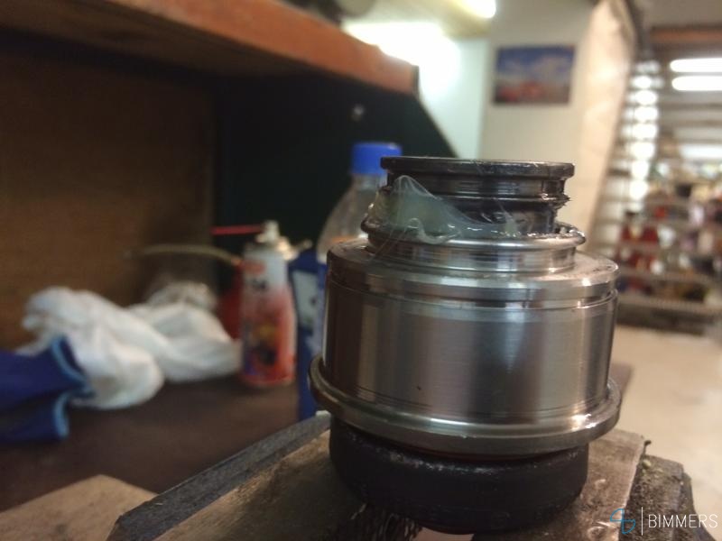

Espen Aass Skrevet Mai 26, 2015 Forfatter Share Skrevet Mai 26, 2015 (endret) Rettet i første innlegg! Jeg husket feil ang hvor foring ble kjøpt. Det var hos GS Bildeler og det var Febi. Har liggende til den andre bilen, også kjøpt hos GS men Lemfõrder: Nå er jeg nyskjerrig, så jeg tok av støvhetten på denne for og sjekke: Her har jef tatt på mer fett på leddet, men støvhetten er nesten helt tørr invendig. Metall mot metall nedkant. ikke antydning til fett på halve kula. Som dere ser, så er halve foringen tør for fett! Det var kun en kladd med fett på under halvparten av kula. Skal det være sånn? Uansett, så fylte jeg rundt hele med fett og bevegde leddet flere ganger, og leddet gikk lettere, så håper det holder lenger denne gangen. Endret Mai 26, 2015 av Espen A. Lenke til kommentar Del på andre sider More sharing options...

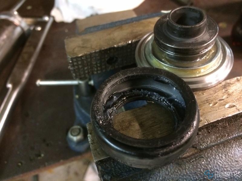

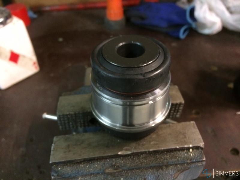

Espen Aass Skrevet Mai 26, 2015 Forfatter Share Skrevet Mai 26, 2015 Noen flere bilder. Lenke til kommentar Del på andre sider More sharing options...

Espen Aass Skrevet Mai 27, 2015 Forfatter Share Skrevet Mai 27, 2015 Lemforder sies og levere deler til bmw, så de kan anses som "orginal" deler.. Hele understellet mitt er nå fra lemforder, og har holdt fint i snart 2 år.. Febi skal også være god kvalitet, om ikke orginal. Da jeg bytta hardykobling og mellomaksel opplagring, var hardykoblinga fra febi. Det morsomme var at når jeg sammenlignet den orginale med febi sin, var de prikk like, med tanke på alle tall og alt, BORTSETT fra der den orginale hadde et bmw merke, der hadde febi delen et slipemerke.. Dette var også tilfelle på girkassefesta jeg bytta, dette var lemforder, de var identiske med orgnale bmw, men de hadde et slipemerke der de orginale hadde et bmw merke. I mine øyner tyder dette sterkt på at det en gang var laget som orginal deler, men jeg kan selvsagt ta feil. Mulig du har rett Alpejohn. Lemfõrder er vel ZF, men det jeg syntes var merkelig var at det mangler fett i nesten halve foringa. Det er ikke mye bevegelse i denne foringen, så ser ikke for meg at fettet liksom skal jobbe seg rundt. Og hvis man er uheldig og monterer foringen med det lille av fett ned.. Skal bli spennende og demontere den som står på bilen nå og se om det er synderen til knirkingen. Håper og få gjort dette i morgen kveld. Innlegget mitt var ment om noen hadde erfaring med dette. Har sjekket litt rundt på nettet, men ikke funnet noe særlig om dette. Bærekuler og foringer Casterstag foran derimot. Lenke til kommentar Del på andre sider More sharing options...
Alpejohn Skrevet Mai 27, 2015 Share Skrevet Mai 27, 2015 Hm.. Kanskje det er derfor de ikke varer så lenge da.. At det faktisk bare er for lite fett i dem.Skal F meg opne de nye jeg kjøper og sjekke dette. Hvilket fett brukte du? Lenke til kommentar Del på andre sider More sharing options...
Espen Aass Skrevet Mai 27, 2015 Forfatter Share Skrevet Mai 27, 2015 Hm.. Kanskje det er derfor de ikke varer så lenge da.. At det faktisk bare er for lite fett i dem. Skal F meg opne de nye jeg kjøper og sjekke dette. Hvilket fett brukte du? Vanlig universalfett som tåler trykk og varme. Har det på fettpresse, så husker ikke i farta. Men kan brukes i hjullager universalledd osv. Trur det var Valvoline, men ikke sikker. Lenke til kommentar Del på andre sider More sharing options...
Espen Aass Skrevet Mai 27, 2015 Forfatter Share Skrevet Mai 27, 2015 Hvis du skal demontere "ringen/fjæra" som holder støvhetta så smør med CRC eller liknede så du ikke lager hull i støvhetta. Spesielt når den skal på. Kan være litt kinki og få på støvhette. Lenke til kommentar Del på andre sider More sharing options...
