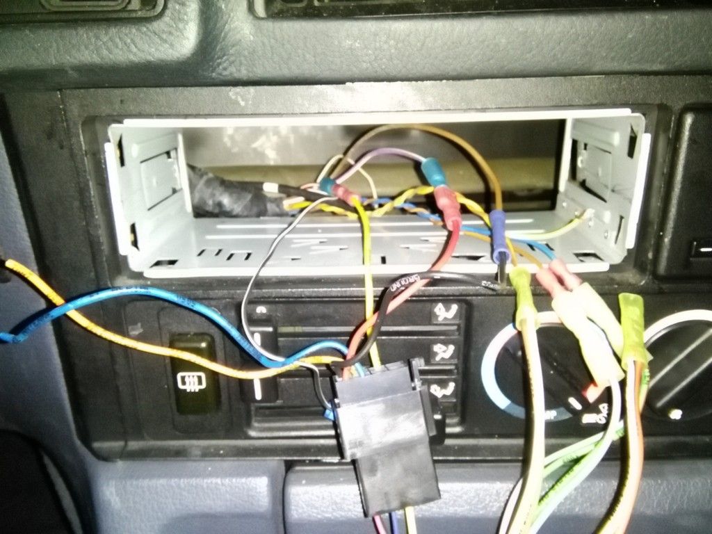

Gjest Skrevet Juli 18, 2015 Skrevet Juli 18, 2015 (endret) Legger ved et bilde av arbeidet til forrige eigerVil spilleren fortsette å tappe strøm om den gule ledningen blir koblet opp til der den har falt ut fra? Vil da være ilag med den brun/oransje.NB: Sterkt bilde, kan forårsake kvalme Endret Juli 18, 2015 av Gjest

Espen Aass Skrevet Juli 18, 2015 Skrevet Juli 18, 2015 Legger ved et bilde av arbeidet til forrige eiger Vil spilleren fortsette å tappe strøm om den gule ledningen blir koblet opp til der den har falt ut fra? Vil da være ilag med den brun/oransje. NB: Sterkt bilde, kan forårsake kvalme Veldig dårlig bilde, men det er vel ledning til en høytaler?
Gjest Skrevet Juli 18, 2015 Skrevet Juli 18, 2015 Veldig dårlig bilde, men det er vel ledning til en høytaler? Har ingen peiling, hvilke ledninger er det som styrer strøm?
Espen Aass Skrevet Juli 18, 2015 Skrevet Juli 18, 2015 Ganske sikker på at den sorte kontakten er det pluss rød (konstant strøm), styrestrøm gul (radiokontakt første hakk på tenningsnøkkel) og jord sort -ledning. Blå er til motorantenne/forsterker. (spenning når radio er på) De løse ledningene til høyre er ganske sikkert til høytalere, men som sagt vansklig og se på bilde.
