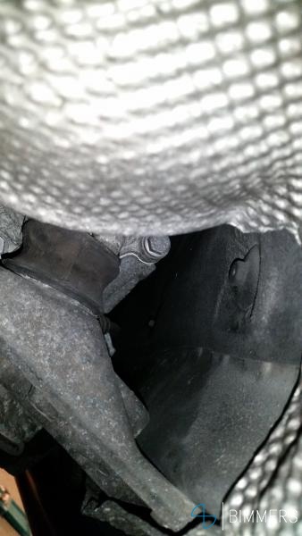

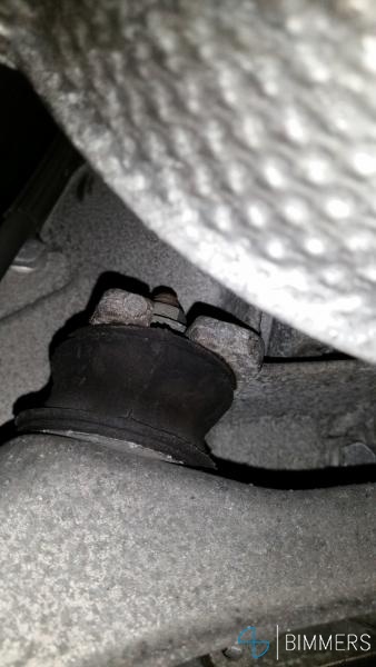

Motorfester er byttet for ca.6 måneder siden, disse var da veldig slitte, og jeg opplevde til tider nesten samme durelyd som jeg opplever nå, dette tror jeg dog kom av at eksos tok i karosseri når motor beveget seg for mye. Dette forsvant ved bytte av motorfester. Jeg tenkte da på om muligens festene bak på girkassen har måttet jobbe mye mer enn tiltenkt når motorfestene var dårlige, og at disse nå har takket for seg. Jeg var under bilen i går, og det ga ikke akkurat no eureka-øyeblikk med avrevne girkasse-fester... Disse så ganske ok ut i mine øyne, om enn noe sammentrykte ut. (Se bilder, ser disse ok ut?)Var ganske lett å "rikke" på girkassen i bakkant. Hardy så også ok ut, ingen revner\sprekker.

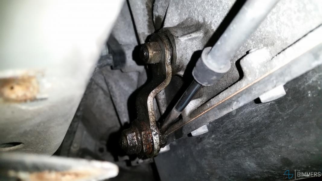

Mens jeg var under bilen i går så jeg litt svetting fra bakkant girkasse, og der hvor "velgeren" fra girspaken går inn i kassen.(se bilder) Kan det være at den har svettet ut for mye olje, at det er lavt oljenivå på girkasse som gir disse symptomene?

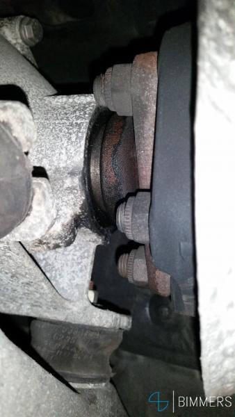

Kan det være opplagring på mellomaksling som gir disse symptomene? Hadde ikke av deksler lengre bak enn bakkant girkasse i går.

Dette viste seg å allikevel være den nye downpipen.. Når jeg tok vekk forsterkingsplaten mellom rammevanger og travers fremme så lagde ikke eksosen noe lyd, men varmeskjoldet som ligger under downpipe blir nok noe presset opp av forsterkingsplata, så når denne ble montert igjen ble det kontakt ved hard oppbremsing, akselerasjon og harde svinger til høyre.
