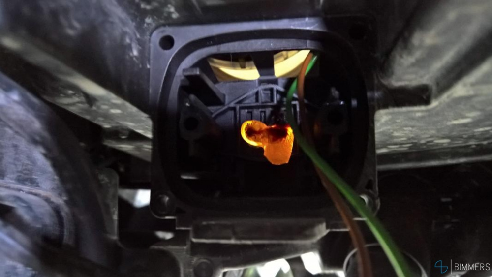

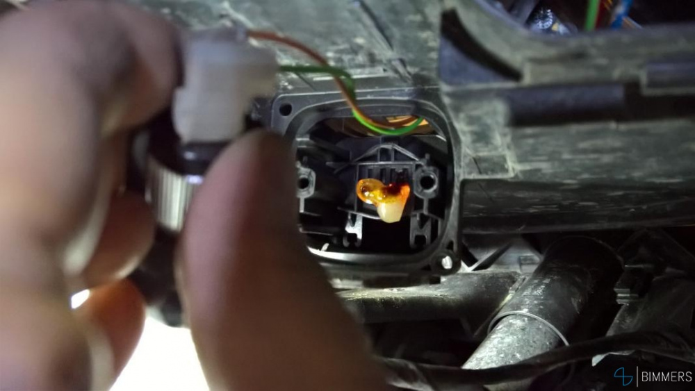

E90, Angeleyesringene har smeltet ved pæren
Noen som har sett dette før?
Jeg skulle sette inn LED pærer, og da jeg tok ut de orginale så ser jeg at det har vært veldig varmt der.
Når jeg googler så ser det ut som at det egentlig skal være en glasslinse mellom pære og ringene? Det var det ikke på min.
post-40885-0-57228700-1451381362_thumb.j
post-40885-0-28329400-1451381379_thumb.j
Det er helt korrekt, jeg har byttet disse ut med led pærer så jeg vet det var en stålbrakkett med glass foran reflektoren. Så der har du nok svaret på hvorfor plasten har smeltet.
