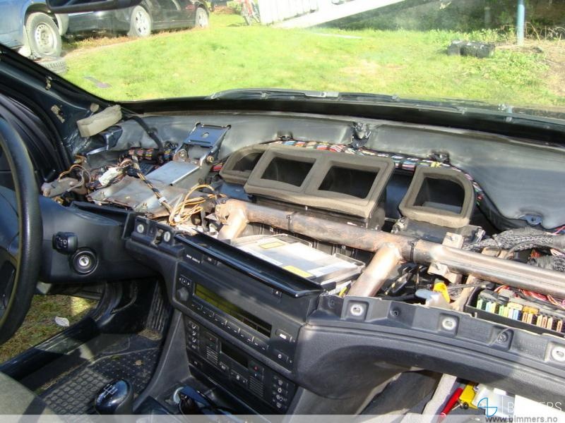

Reef89 Skrevet Januar 14, 2016 Skrevet Januar 14, 2016 (endret) Oppdatering, vifta funka idag igjen så feilen ligger ikkje der, men den stoppa etterhvert, kan det være motstanden? Å hvor ligger den? Det er nok enten viften eller motstanden som er gåen, men ville uansett skifte begge deler da for eks. plutselig om en mnd. så ryker den andre. Ingen av delene er noe dyrt. For å skifte vifte så må du ta ut dash, ser slik ut: EDIT: så skrev du at viften funket i dag og stoppet igjen, da er det nesten garantert viften. (hadde samme problem på min tidligere, kunne funke av og til) Endret Januar 14, 2016 av Reef89
