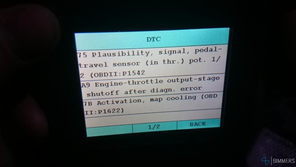

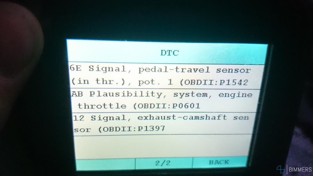

Her er feilkoder lest ut med en icarsoft sak (sikkert ikke beste feil leseren)
Alt ble slettet først ,så tatt en kjøretur hvor lampen kom på og man måtte stoppe/starte bilen noen ganger for å ikke ligge å putre i 40km/t

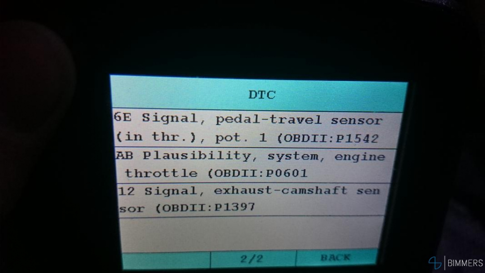

Slett av feilkoder og lese ut på nytt (bilen stod å gikk hele tiden)

Det er Gass spjeld posisjon sensor som er defekt. Du kan forsøke med rensing. På motoren din er denne sensoren bygget inn i gass spjeld huset. Hvis ikke rensing hjelper må du bytte det. Sjekk om det kan være irring på kontakter i forbindelse med dette før du bytter noe.
Når det er feil på gass spjeld systemet går motoren i "Failsafe" modus og du får kjørt bare på ca 1500 omdreininger.
Men du har også en feilkode på kam aksel sensor på eksos siden. Den feilen er uavhengig av feilen på gass spjeld huset. Sjekk om det er irring på kontakten. Hvis det ikke er irring/dårlig kontakt som er årsaken, må denne sensoren byttes. Jeg vil anbefale å IKKE bruke kina sensor.
