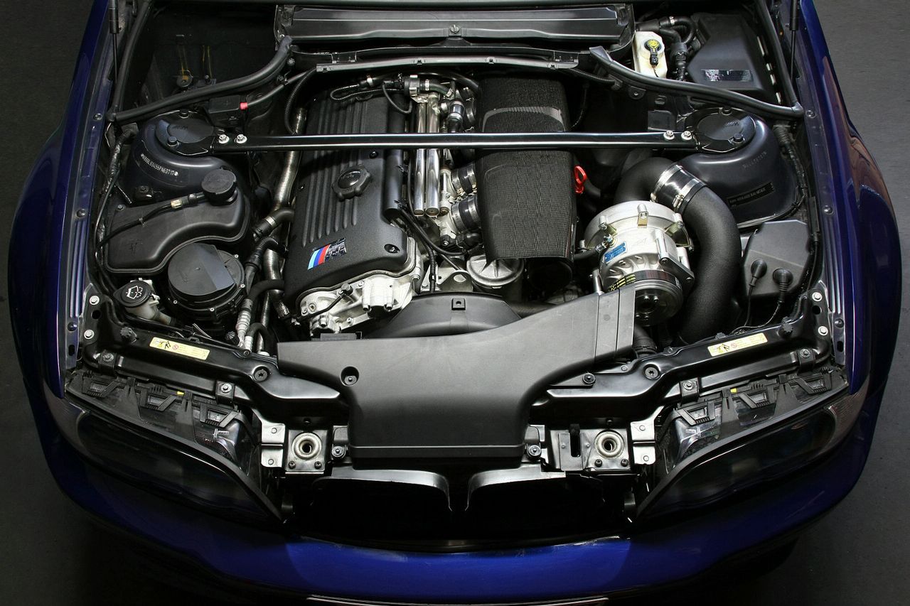

Om du ser på skjermene så ser du ett lite hull vedsiden av en sølvfarget bolt. Rett over lysene.
Blinklyset er skrudd fast, bruk en stjernetrekker. Så popper dem ut etterhvert.
