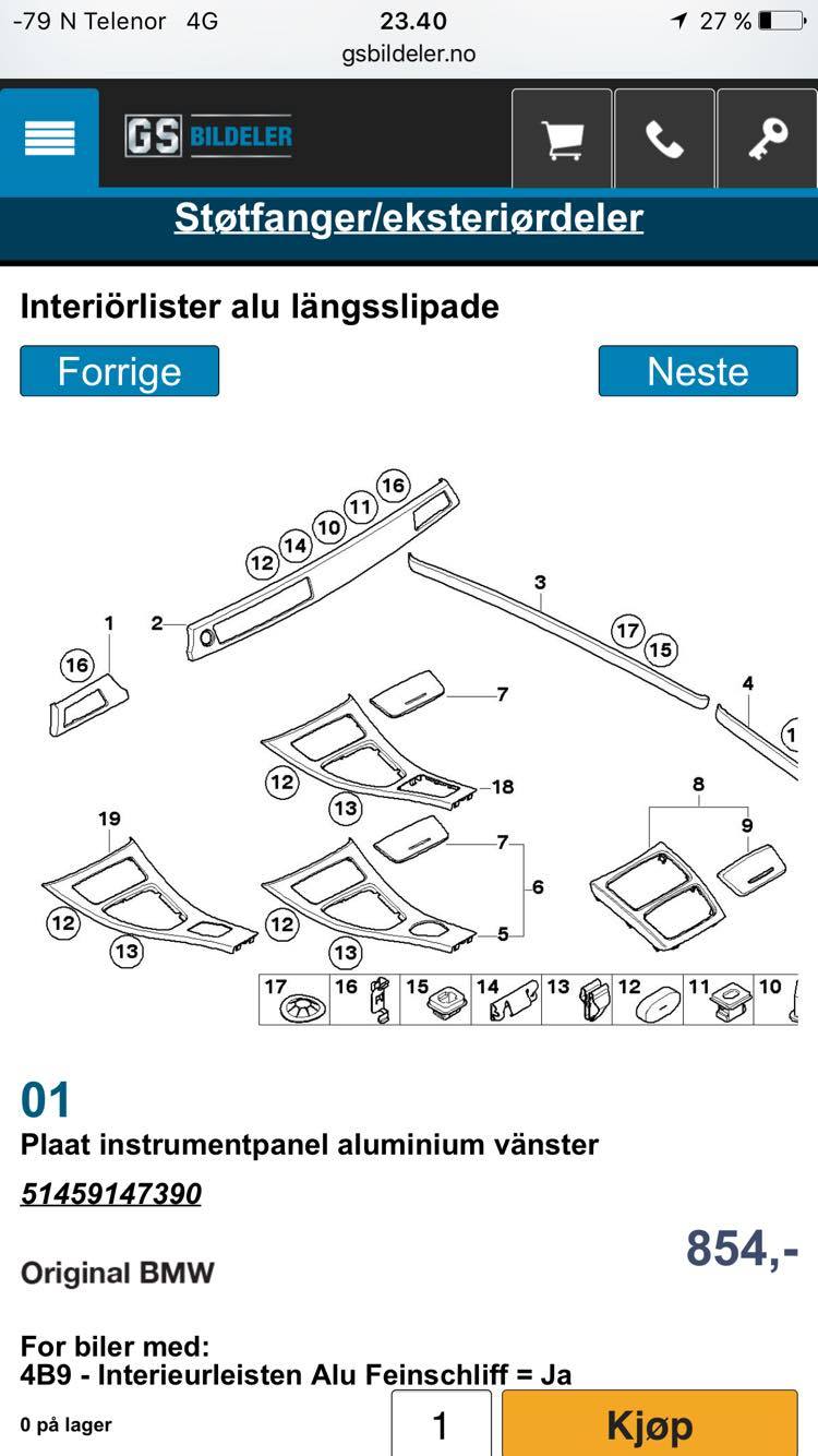

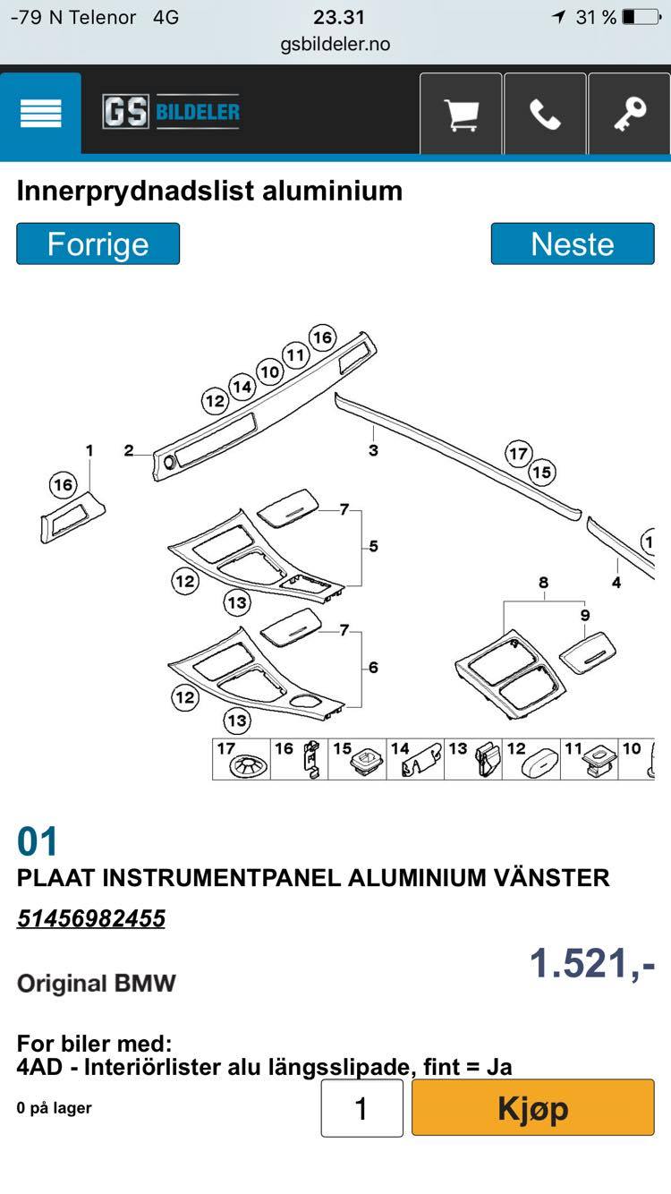

Heisann, er det noen som vet om det er noe forskjell på Alu langslipte interiørlistene fra preface E9X til facelift? Forskjellig struktur feks? 4AD ble erstattet med 4B9 på facelift, men finner ingen info om dem er ulike, ingen hjelp fra Bavaria heller.. Evt om noen i Haugesund området har en facelift med Alu listene så kunne jeg sammenlignet!
Forøvrig del 19 jeg har tenkt å bytte til på bilde 2 fra del 6 på bilde 1.

Vet ikke hva som er forskjell mellom kodene 4AD og 4B9, men iDrive-versjonen ble jo endret fra CCC til CIC på facelift. Da endret også kontrollhjulet design (snarveier etc) og form, så utskjæringen til dette er forskjellig. Dersom du ser på item 19 og item 6 på bilde 2, er disse forskjellige i utskjæringen til iDrive-hjulet. Ser ut som Item 19 er til facelift (CIC) mens item 6 er til CCC.
Det så er planen! Skal oppgradere til CIC så må bytte listen, så må finne ut om listene ser helt like ut ;)
