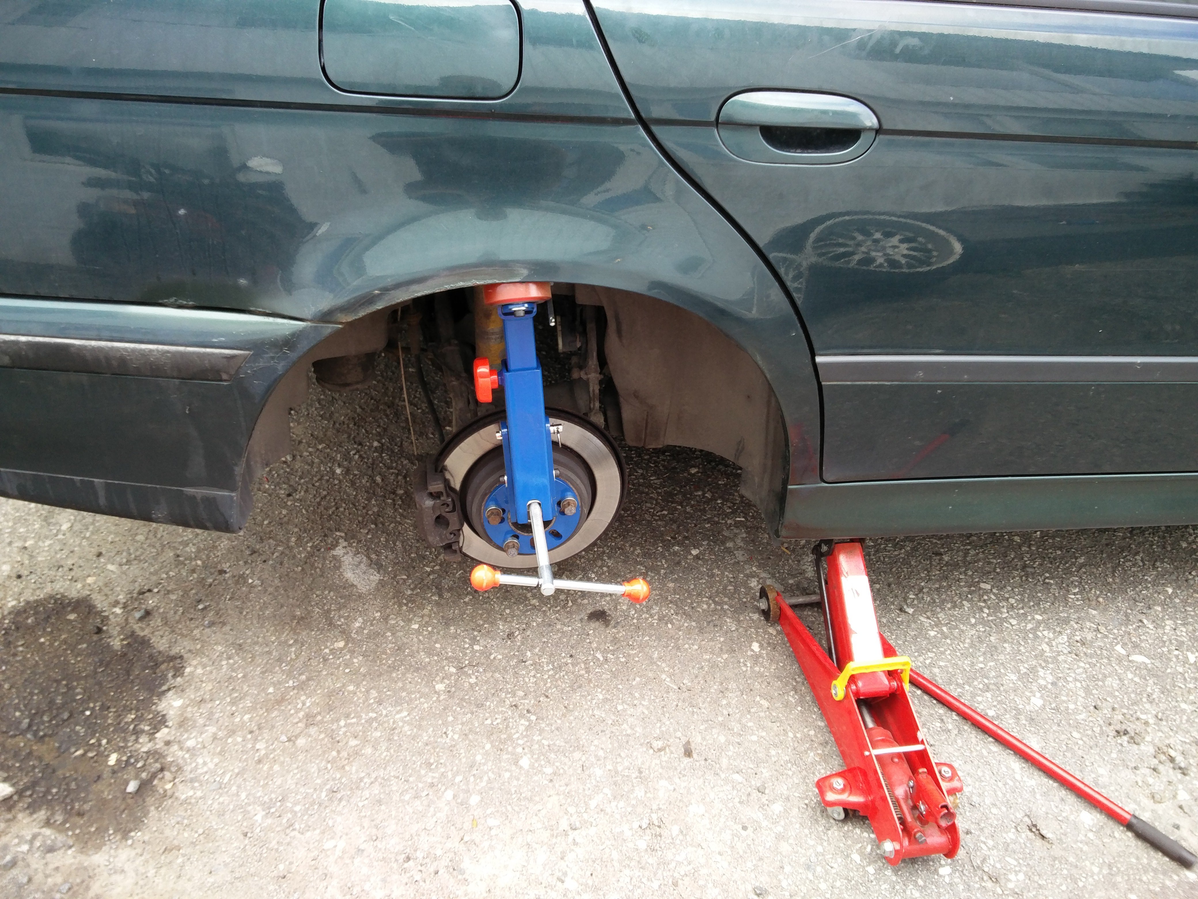

Kjøpte en hjulbuevalse hos Biltema til min E39, problemet er at hullet er 72,5 mens navet er 74, så om noen tenker på til E39 så passer ikke disse fra Biltema.
Regner med jeg tar med meg valsen på Jobb å dreier uttav den 1,5mm for å få det til å passe :)
Det er flott når man jobber med dreiing og fresing, men det ble kun 4 av 5 bolter som passet i valsen, kunne ha fått den 5 i også men da måtte jeg ha slipt uttav ene bolthullet og ja jeg varmet skjermen med varmluftpistol før jeg begynnte og ja det er desverre litt rust rundt der med skjermen, grunnen til dette er at hjulet har tatt oppi skjermen det er derfor jeg har valset i utgangspunktet.
Så nå har jeg tatt ca 3-5mm og så langt har den ikke tatt oppi :)
