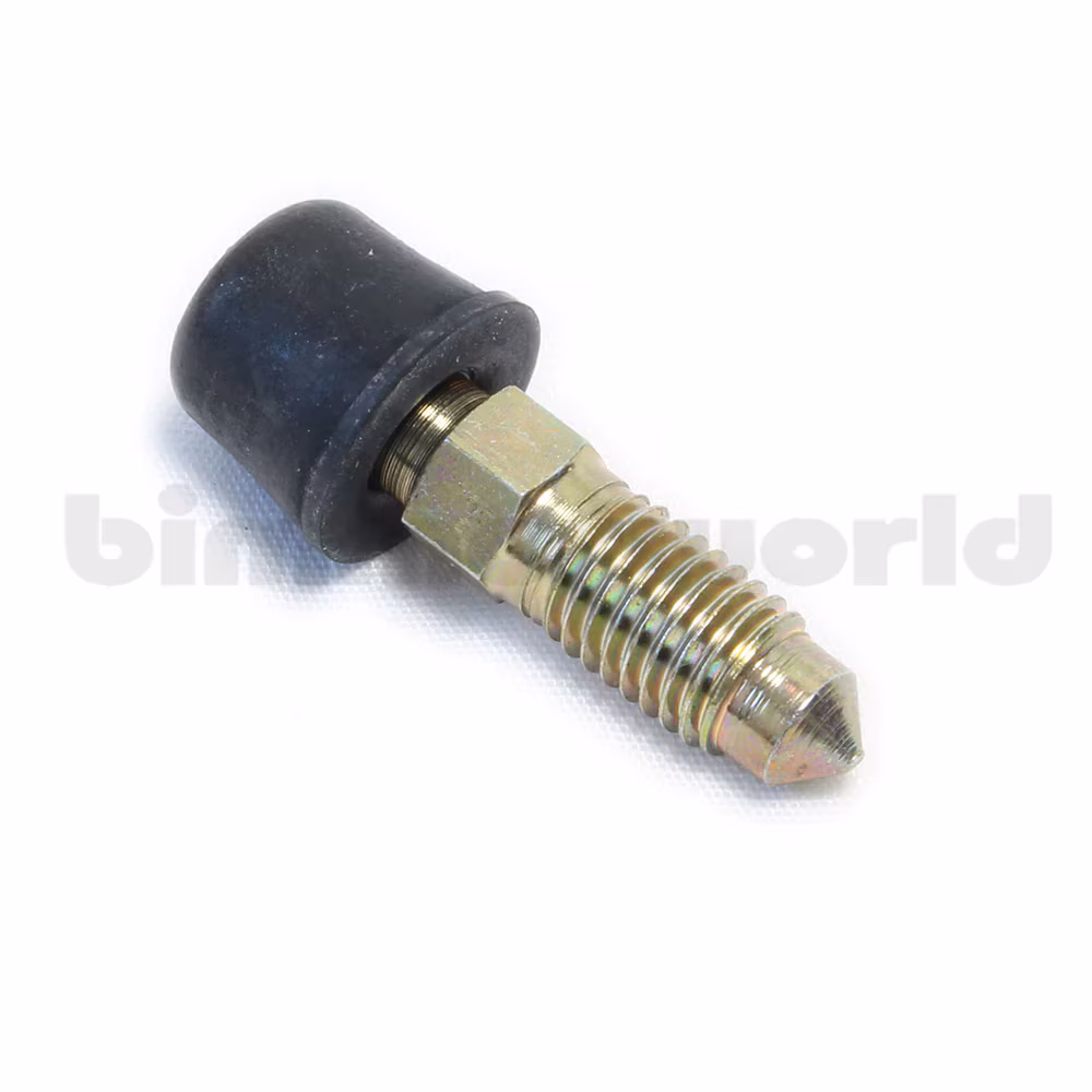

Pekka Skrevet August 17, 2017 Skrevet August 17, 2017 Byttet bremsevæske i helgen på e61 og fikk ikke væske ut av høyre bakbrems uten å ta nippelen helt av. De andre tre gikk som normalt med lufting gjennom slange. Er den ene nippelen annerledes (som på bildet) enn de andre? Skrudde ikke de andre ut for å se på dem da det blir endel søl.
Hollabaloo Skrevet August 17, 2017 Skrevet August 17, 2017 Den var sikkert tett. Da kan du skru den opp og forsøke å blåse den ren med trykkluft eller kjøpe en ny. Pekka, Hawkon88 og Otis reagerte på dette 3
