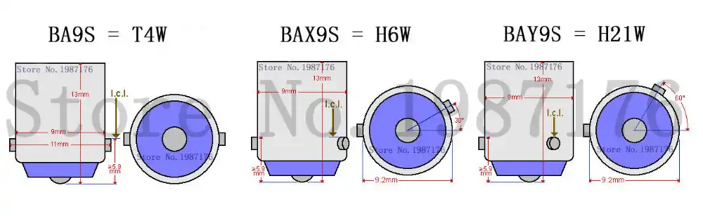

Det er ikke lett å si ja eller nei. Jeg bare sa at LED pæren du viste på bildet så ut til passe til en BAX9S/H6W sokkel. Det å sette inn en glødepære med riktig watt styrke vil nok da hjelpe 1Pcs-Auto-BA9S-T4W-BAX9S-H6W-BAY9S-H21W-
