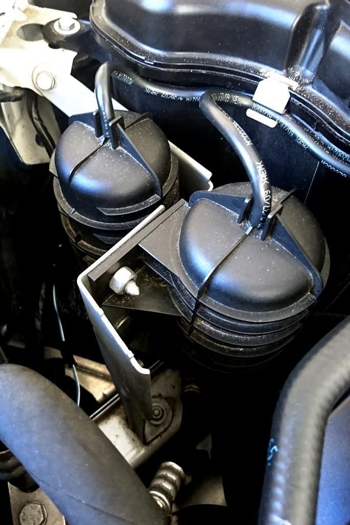

ball Skrevet April 18 Share Skrevet April 18 toppakningen er EKSTREMT sjeldent problem på N54 selv med 700hk. Jeg ser at du vurderer å skifte toppakning det betyr vel at du har veldig lyst til å finne ut av det, så disse er mine anbefalinger som har funket for meg Mens motoren er på, åpne oljepåfyllingslokket, slutter det å røyke? Prøv også å fjern vakuumledningen til en av vakuumbeholderne, slutter den å røyke? Vær forsiktig med å fjerne vakuumledningen fra beholderne. Plastniplene på beholderne er svært skjøre og kan lett gå i stykker. Vri linjene for å fjerne dem. Hvis det fortsatt røyker⬇️ gjør noen pulls fra ca 5km/t (det er mer kondens i eksosanlegget enn du tror) gjerne legg inn noen videoer Lenke til kommentar Del på andre sider More sharing options...

Larsensmekk Skrevet April 18 Forfatter Share Skrevet April 18 1 time siden, ball skrev: toppakningen er EKSTREMT sjeldent problem på N54 selv med 700hk. Jeg ser at du vurderer å skifte toppakning det betyr vel at du har veldig lyst til å finne ut av det, så disse er mine anbefalinger som har funket for meg Mens motoren er på, åpne oljepåfyllingslokket, slutter det å røyke? Prøv også å fjern vakuumledningen til en av vakuumbeholderne, slutter den å røyke? Vær forsiktig med å fjerne vakuumledningen fra beholderne. Plastniplene på beholderne er svært skjøre og kan lett gå i stykker. Vri linjene for å fjerne dem. Hvis det fortsatt røyker⬇️ gjør noen pulls fra ca 5km/t (det er mer kondens i eksosanlegget enn du tror) gjerne legg inn noen videoer Skulle det hjelpe med påfyllingslokket eller slangene, hva kan være problemet hvis det er et problem? Lenke til kommentar Del på andre sider More sharing options...
