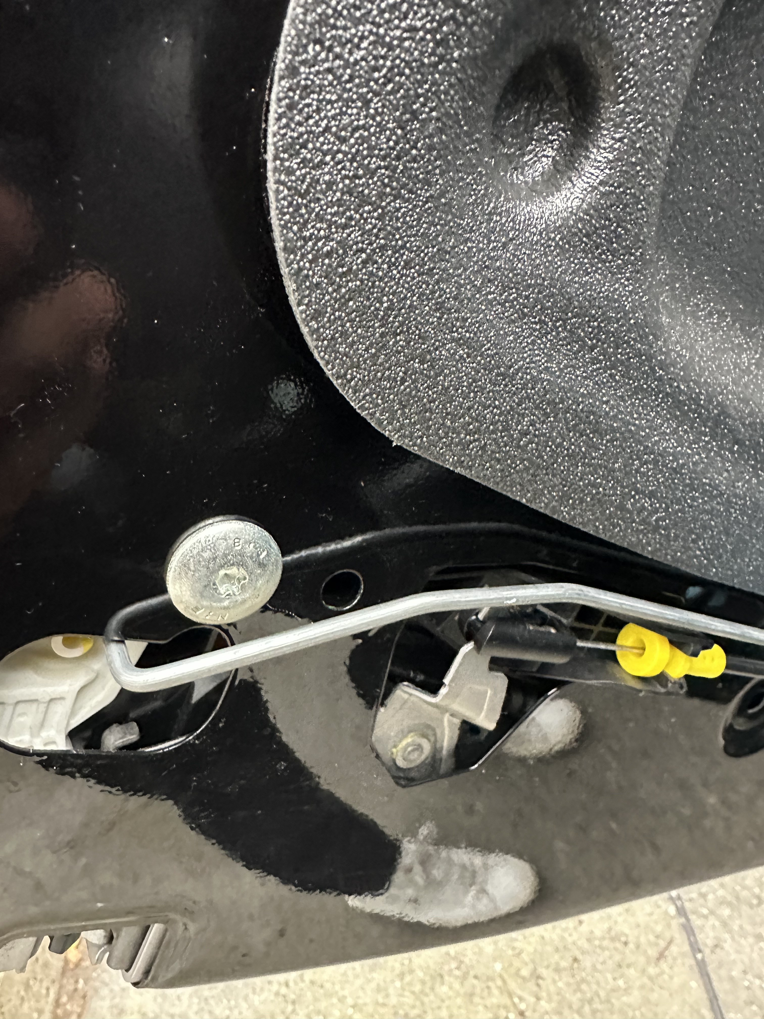

mr.pingu Skrevet April 19 Skrevet April 19 (endret) Om du tar av fuktsperre kan du da klare å dra ned på vaieren eller få tak i den her på videoen? Den hvite med gull greie er koblet opp til den pinne ved vinduet og den metall jeg drar i er hvor vaieren fra innsiden er koblet på. om du ikke får det til må låsekassen knuses. edit: Dette er forøvrig lås fra F15, venstre foran. 76674839825__F934E504-0653-4B96-8087-0A513D192E00.MOV Endret April 19 av mr.pingu

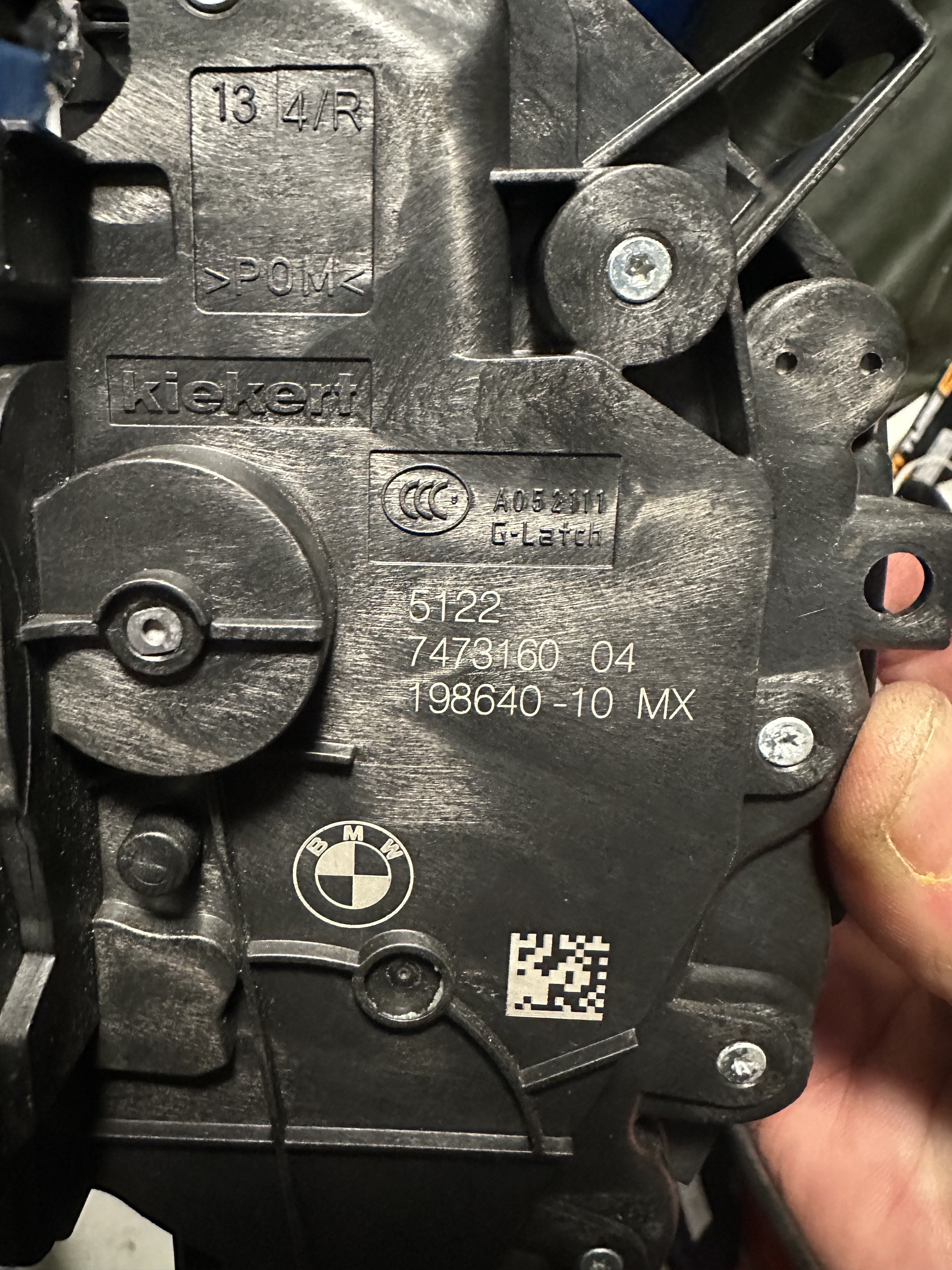

HCS71 Skrevet April 27 Forfatter Skrevet April 27 (endret) Låsen åpner seg ikke selv om hendler beveges. Trolig defekt inne i låskasse, så her blir det sleggemekaniker metode med knekking av lås.. IMG_2528.mov Endret April 27 av HCS71
HCS71 Skrevet April 27 Forfatter Skrevet April 27 Da ble det knusing av låsekassen, løsnet Torx skrua som sitter inn mot kupe, knakk av låsekasse og fikk åpnet dør. Nødløsning med snor mens jeg venter på ny låsekasse!. På 19.4.2025 den 11.43, mr.pingu skrev: Om du tar av fuktsperre kan du da klare å dra ned på vaieren eller få tak i den her på videoen? Den hvite med gull greie er koblet opp til den pinne ved vinduet og den metall jeg drar i er hvor vaieren fra innsiden er koblet på. om du ikke får det til må låsekassen knuses. edit: Dette er forøvrig lås fra F15, venstre foran. 76674839825__F934E504-0653-4B96-8087-0A513D192E00.MOV 2.04 MB · 4 downloads Takk for det, dør åpner seg ikke selv om jeg kommer til hendelen… IMG_2530.mov
